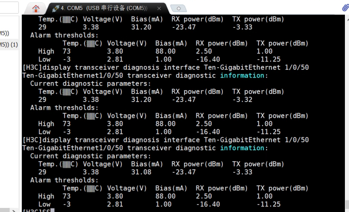

端口指示灯绿色常亮  但是在交换机 里看是down掉的

收光太弱了,超出阈值范围了
您好,查看一下光衰是否正常

te1/0/50没光,收光-23.47,查线路吧
