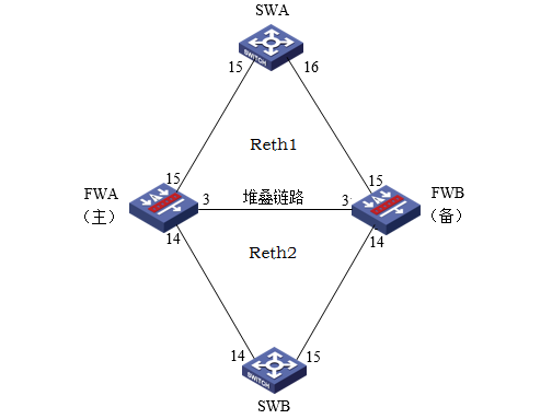

防火墙A与防火墙B堆叠后上联交换机A下联交换机B,应用户业务需求:
1、 防火墙做主备运行
2、 正常情况下业务流量全部负载在FWA,FWA出现故障后流量全部切换到FWB运行
4 组网图

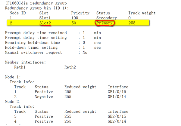

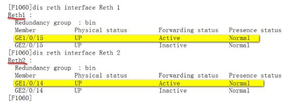

6.1.1  正常时查看冗余组状态
查看冗余组状态,可以看到节点Solt1为主节点。
显示Reth信息。可以看到Reth1和Reth2中优先级高的成员接口处于激活状态。

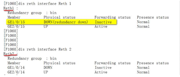

6.1.2  当FWA宕机后时查看冗余组状态
查看冗余组状态,可以看到节点2为主节点。(测试方法将1/0/14接口关闭)
显示Reth信息。节点2成员接口处于激活状态。

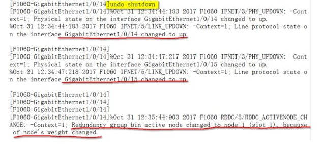

重新打开1/0/14接口后,冗余组主动切回。

配置冗余组后,所有加入冗余组的物理接口状态必须处于UP状态,否则会造成冗余组主备切换异常。
