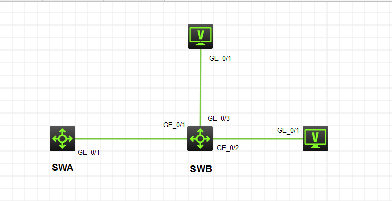

SWA配置
vlan 10
vlan 30 to 40
vlan 100
dhcp server ip-pool 100
 gateway-list 192.168.100.1
 network 192.168.100.0 mask 255.255.255.0
 dns-list 114.114.114.114
 expired day 0 hour 3 minute 40
interface Vlan-interface10
 ip address 192.168.10.1 255.255.255.0
interface Vlan-interface100
 ip address 192.168.100.1 255.255.255.0
 port link-mode bridge
 port link-type trunk
 port trunk permit vlan 1 10 30 to 40 100
 port trunk pvid vlan 100
 qinq enable
 qinq transparent-vlan 10
 combo enable fiber
SWB配置
vlan 10
vlan 30 to 40
 ip address 192.168.10.2 255.255.255.0
 port trunk permit vlan all
 combo enable fiber
 port access vlan 30
 combo enable fiber
 port access vlan 35
 combo enable fiber
ip route-static 0.0.0.0 0 192.168.10.1
SWA和SWB 管理VLAN10  192.168.10.1和192.168.10.2 互联,SWA外层标签VLAN100,网关 192.168.100.1,dhcp在SWA上面做,内层VLAN是30-40,PC端ping不通100.1的地址段,这是什么原因
您好,因为你只有vlan30,没有虚接口地址,需要配置虚接口地址,此地址为pc的网关地址
按道理走的VLAN100 是可以的吧
zhiliao_9KJOL 发表时间:2022-07-26 更多>>
我这是QINQ
按道理走的VLAN100 是可以的吧
 port access vlan 35
 combo enable fiber
改成 combo enable copper
还是不行
还是不行
粉丝:42人 关注:7人
PING不通网关,以下是排查要点,请参考:
1、检查终端接入的端口是否划分到了相应的VLAN内。
2、如果是光电复用口,需要将模式切换为电口,参考命令为:
int gi 1/0/1
combo enable copper
3、检查终端网卡和交换机端口速率、双工模式是否一致。
4、检查终端是否填写了正确的IP地址、子网掩码、默认网关。
我QINQ的配置是否正确
zhiliao_9KJOL 发表时间:2022-07-27 更多>>
我QINQ的配置是否正确
