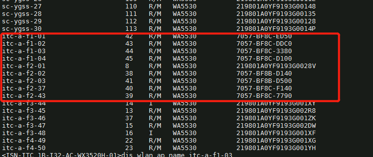

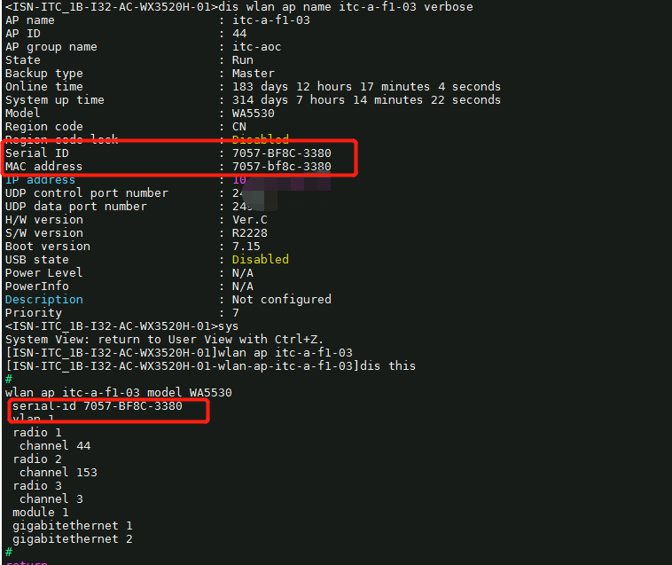

项目部分AP注册使用的是MAC地址,设备正常在线,如何通过设备查看AP序列号:
粉丝:21人 关注:9人
display wlan ap all
telnet到ap上 通过dis device manuinfo
江枫渔火对愁眠 发表时间:2022-07-27 更多>>
显示的还是MAC地址
zhiliao_9oHPH7 发表时间:2022-07-27
4 个回答
您好,如果是所有的查看,使用display wlan ap all
如果是单独AP查看,使用 display wlan ap name ap1 verbose
参考

# 显示ap1的详细信息。
<Sysname> display wlan ap name ap1 verbose
AP name                       : ap1
AP ID                         : 1
AP group name                 : default-group
State                         : Run
Backup type                   : Master
Online time                   : 0 days 1 hours 25 minutes 12 seconds
System uptime                 : 0 days 2 hours 22 minutes 12 seconds
Model                         : WA6320
Region code                   : CN
Region code lock              : Disable
Serial ID                     : 219801A28N819CE0002T
MAC address                   : 0AFB-423B-893C
IP address                    : 192.168.1.50

我上面图片就是这两条命令查看的信息啊,当初注册的时候就是通过MAC地址,现在查看显示的都是MAC地址,根本看不到序列号
zhiliao_9oHPH7 发表时间:2022-07-27 更多>>

这条命令我用了 显示的是MAC地址
这条命令我用了 显示的是MAC地址

dis wlan ap name ***** verbose 回显有Serial ID 看下
zhiliao_sEUyB 发表时间:2022-07-27 更多>>
查不到我下面补充了一张图片
补充一下dis wlan ap all这条命令没有用
