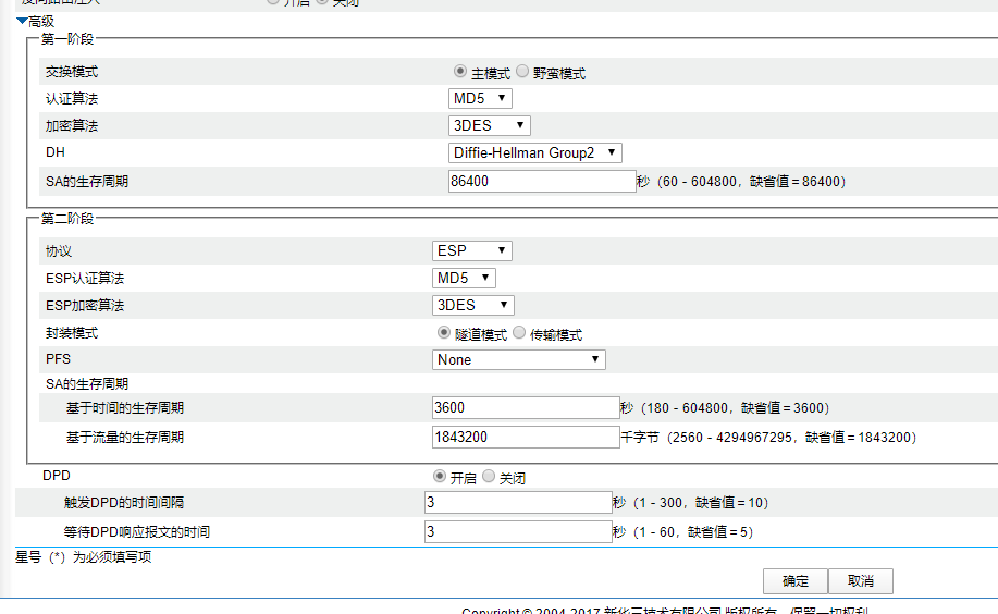

之前用的是两台er5200做的VPN对接,现在由于有一台年龄太大报废了,就用的他们现在另一台msr2600路由器和没坏的那台er5200上面重新做VPN对接。
这是两台路由器的VPN配置,他们做的都是拨号上网打算用动态域名组网,
他们现在密码是一样的,算法也相同,
但是现在流量没触发,还有就是这个MSR2600做了acl ,er5200没有做(没有命令行,wab界面也没看到)。

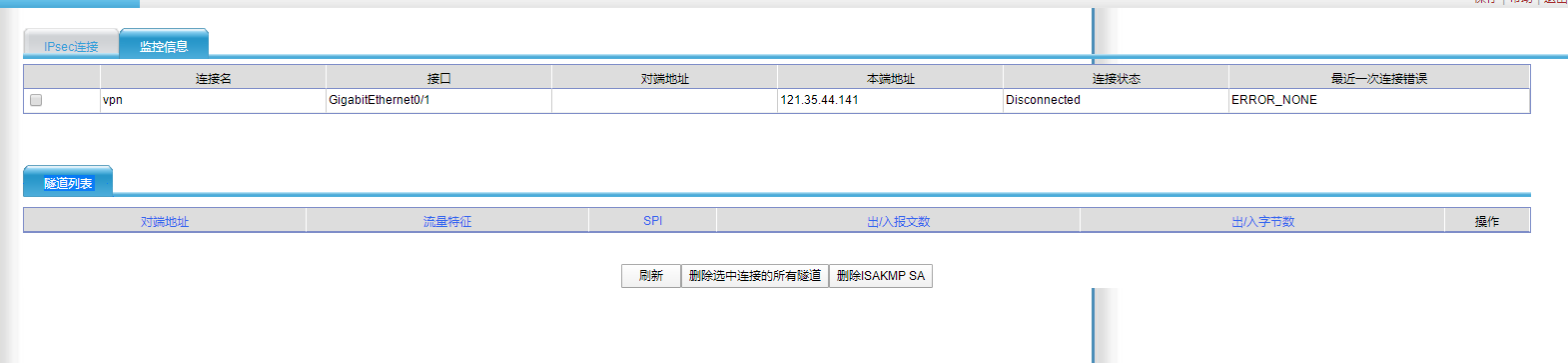

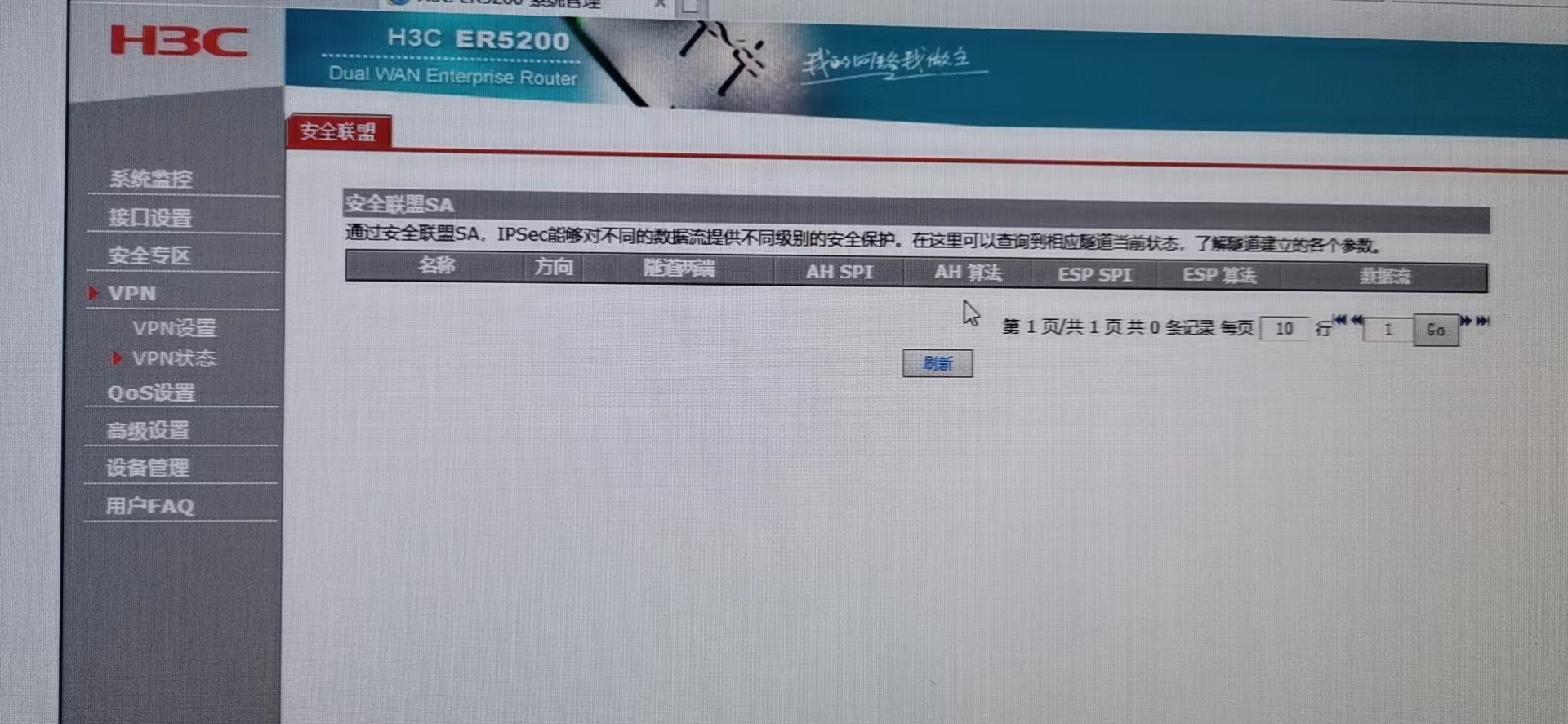

现在状态显示未连接,各位大佬有没有好的办法。

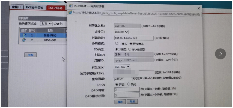

ER的感兴趣流:
开启IPSec功能、显示和修改已添加的
安全策略(主页面)
设置使用
IKE协商方式建立SA
(单击
主页面上的
<新增>
按钮,在弹出的对
话框中选择“协商类型”为
IKE
协商并
设置相应的参数,单击
<增加>
按钮完
成操作)
两边的协商模式配的也不一样
Qwj 二段
首先看一下隧道 两端地址是否能正常连通 ,可以改成主动模式试一下 ,可以借鉴一下文档ipsec的配置案例
隧道两端联通不了,然后两边主动模式都改了一下,也没有成功

按照案例里的配置出来有报这个(连接一次报错)ERROR_PHASEI_FAIL
