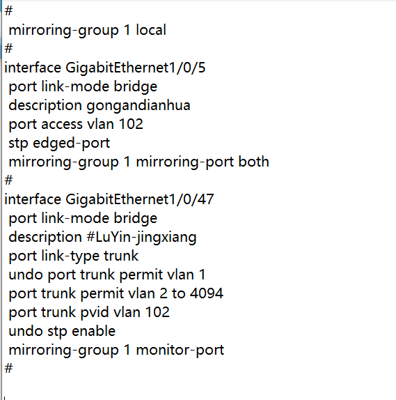

目前是交换机做本地镜像,目的端口到传输设备,传输设备再把镜像的流量给到录音服务器那边,目前服务器抓包发现抓不到包;这个镜像配置有没问题?走传输是否可行?

看下状态是不是active
display mirroring-group 1

那配置就没问题

是active

这个配置没有问题 需要问问传输那边 流量能不能给到录音服务器
看配置没问题,把镜像口接到电脑上抓包看看有没有流量
您好,配置没问题,确认下是否是对端没流量呀
