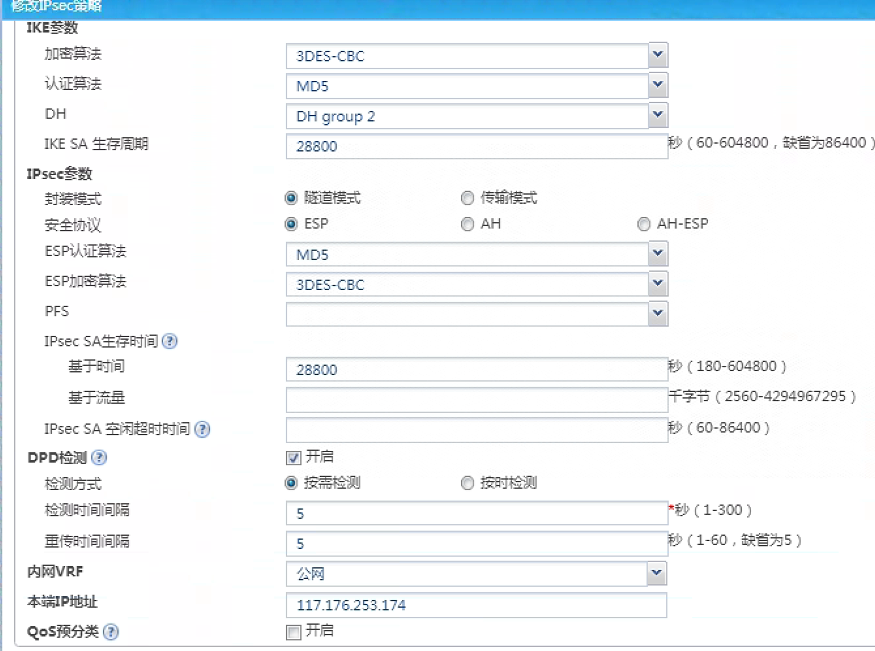

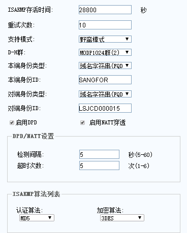

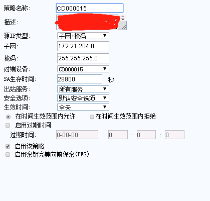

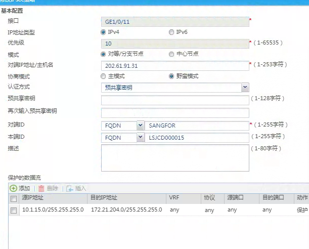

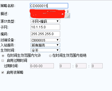

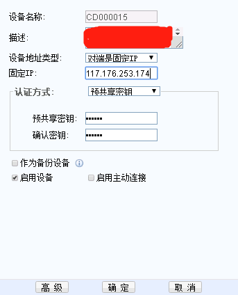

上面的图是总公司那边的设置,下面是我这边的设置
设置完成后连接不上
是哪里有需要改的地方嘛?
还是其他地方需要在设置一下
您好,三个地方
1、关闭NAT穿透
2、设置主动连接
3、加密算法建议使用一致,3DES和3DES-CBC不是一致的
感兴趣流那里,本地和对端的,源地址、目的地址要相反
