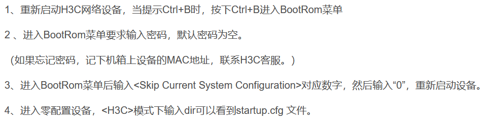

为什么我按完“0”之后,设备重启, 第一次正常,配置在 ,第二次操作就直接恢复出厂设置,配置丢失了呢,这个是否有回退的操作
第一次进去之后,你有没有保存当前配置
就是copy startup.cfg startup.bak.cfg,然后重新导配置,只是将原来配置有关cons密码的配置删除,进去就不需要密码了,其它配置也在,保存退出,又试了一遍,但是这时候进入到按“0”的操作,之后进入的里面startup.cfg文件里面没有配置了,其它的也是,退出重新进交换机也是没有任何配置,就是恢复出厂设置了
zhiliao_G1fXyH 发表时间:2022-07-27 更多>>
您好,保存了配置就丢失了,没有回退操作
