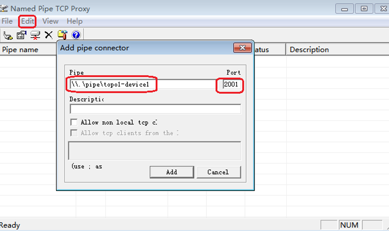

第二步:打开VirtualBox,记录下第一台设备(也就是topo1-device1)的 端口/文件位置(\\.\pipe\topo1-device1)

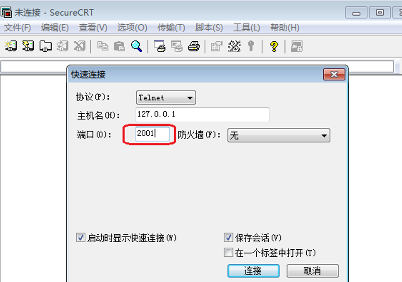

第三步:使用piped.exe,根据文件路径自定义telnet端口号
第四步:使用CRT登录虚拟设备
