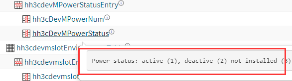

这个deactivate和no  installed 代表什么意思呢
1: active(1)    ――表示电源模块状态正常
2: deactive(2)     ――表示电源模块不正常
3: not-install(3)    ――表示该电源模块未插入
4: unsupport(4)    ――表示不支持该电源模块

回复叫我靓仔:
您好 我没有看懂这个表格和解释的关系。 可以麻烦您解释一下吗
zhiliao_0hsURM 发表时间:2022-07-27 更多>>
您好 不活动的指的是没有插入电源模块还是指的是电源模块坏了 不支持的是指电源模块不支持吗
不活动是没插入模块,不支持就是字段超了
叫我靓仔 发表时间:2022-07-27
您好 有文档有讲过吗 如果有麻烦提供一下 感谢~~~
补充了,看下
回复叫我靓仔:
您好,说明现在只有一个电源在运行
