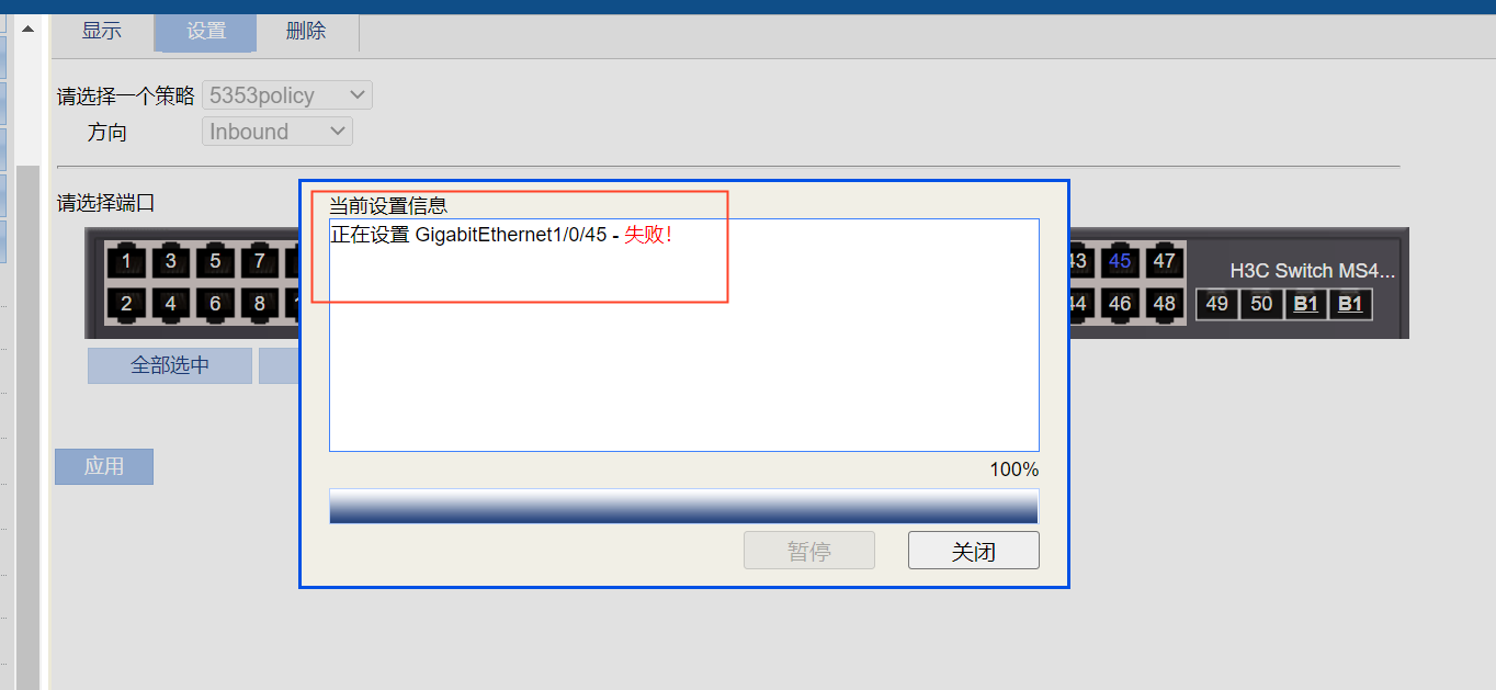

写了一条拒绝所有源去往目的IP224.0.0.251的5353端口的策略。但是在端口应用的时候,提示失败。(换了几个端口都是一样提示失败)
请问一下各位大佬这个是什么情况,该怎么解决。
策略不支持在物理里套用,支持在vlan接口
您好,在vlan虚接口下进行设置
