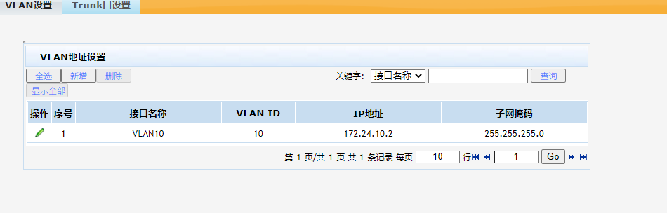

  • 配置VLAN 10 并设置地址172.24.10.2/24

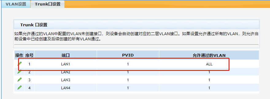

  • trunk配置

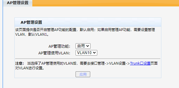

  • AP管理设置

  • 交换机接口配置
交换机接入M60的LAN1口,交换机连接LAN1的接口,交换机接口配置成trunk口,让所有vlan通过
BA3000C连接交换机的接口也为trunk口,允许通过vlan10 vlan20 vlan30
//增加上port trunk pvid vlan 10再试试

接ap接口加上//增加上port trunk pvid vlan 10再试试

交换机上得创建vlan10。ac和交换机之间需要配置trunk放通vlan10
姚同学 发表时间:2022-07-28
交换机上创建了vlan10的 ac和交换机之间也是trunk放通了的呢

您好,我记得m60只能控制ap使用vlan 1上线
谢谢,我昨天换成VLAN1确实是上线了,不知道为啥。页面上还能设置其他的VLAN来管理
zhiliao_dalPme 发表时间:2022-07-28 更多>>
