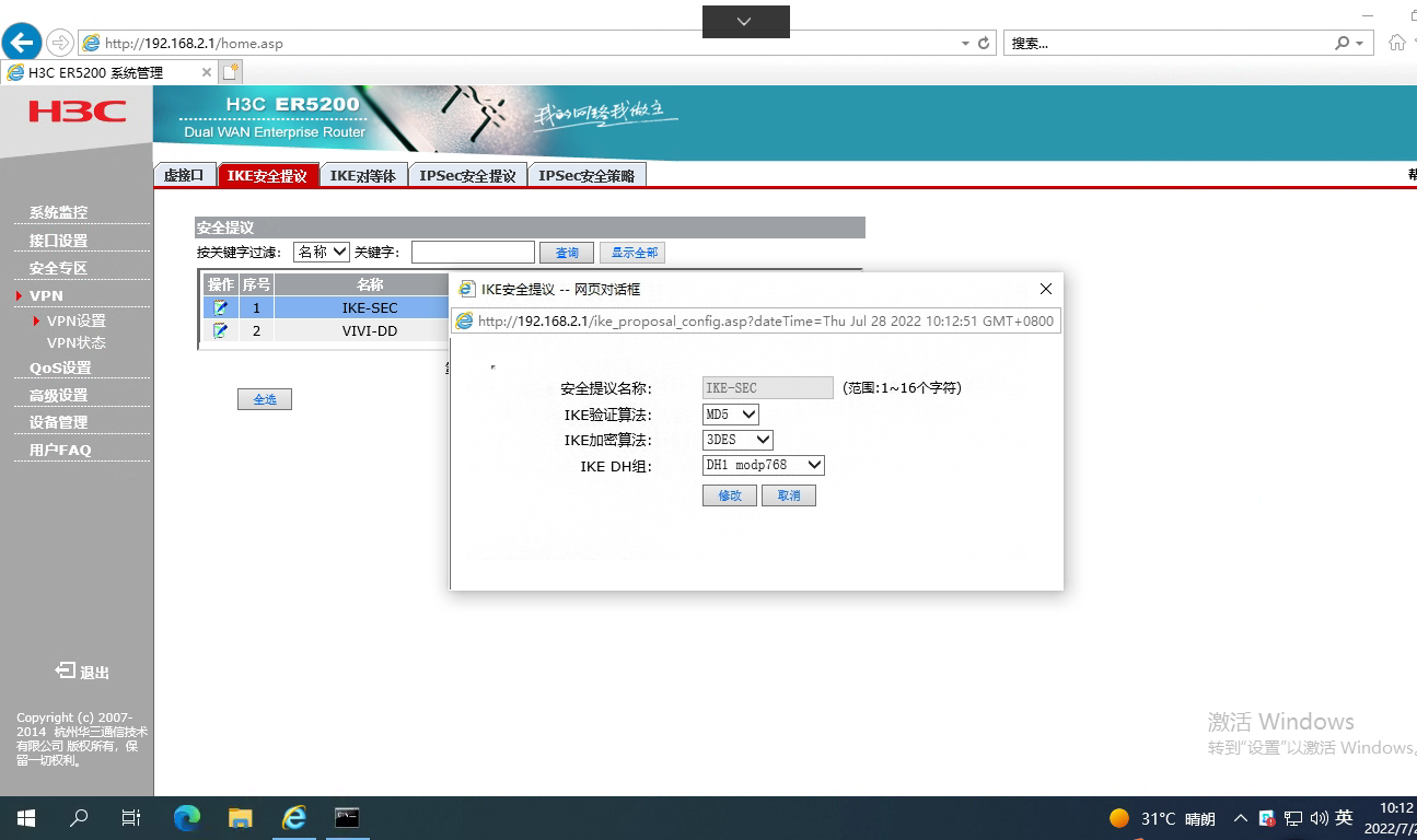

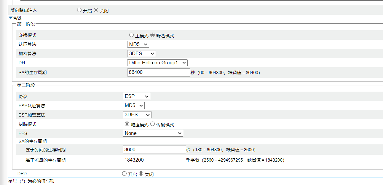

之前用的是两台er5200做的VPN对接,现在由于有一台年龄太大报废了,就用的他们现在另一台msr2600路由器和没坏的那台er5200上面重新做VPN对接。

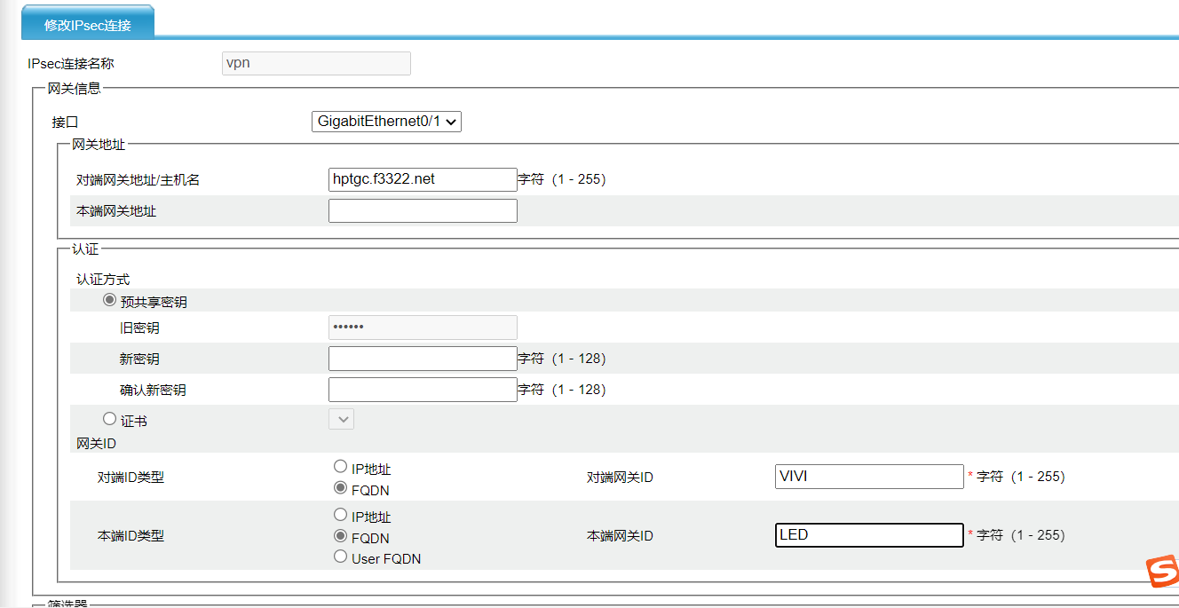

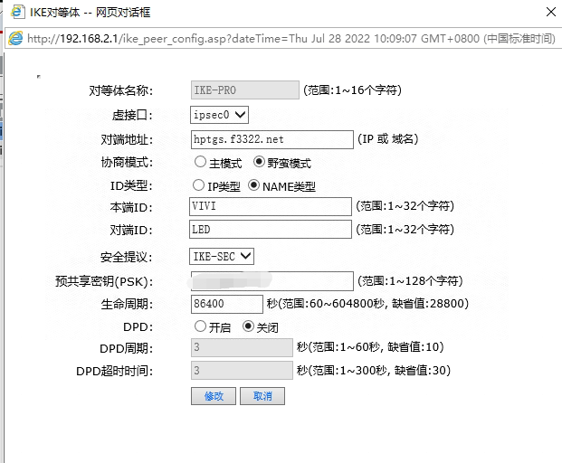

这是两台路由器的VPN配置,他们做的都是拨号上网打算用动态域名组网,
他们现在密码是一样的,算法也相同,

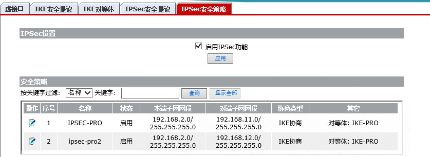

但是现在流量没触发,还有就是这个MSR2600做了acl ,er5200做了策略

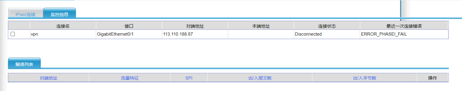

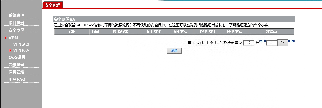

这是它们的链接状态
现在状态显示未连接,报一次报错(ERROR_PHASEI_FAIL)
这是版本信息,有没有可能是不能互相链接。
各位大佬有没有好的办法。
两边都是拨号的情况,建议你找2台PC,配置zerotier
您好,两边都是拨号的?
现在我改成两边用他们的拨号地址做的对端地址,也还是会报一样错,

对的 两边都是拨号上网 然后用的域名对接
zhiliao_llMHSK 发表时间:2022-07-28
需要一段固定地址,不然配置不了

它们之前用的是两台er5600做的VPN,用的拨号上网然后用域名做的对接,和ser2600不匹配吗?
