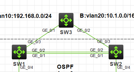

这三个的root-protection和loop-protection改配在那个接口啊,我老是搞混,
SW1上配了:stp instance 1 root pri/stp instance 2 root sec,SW2配相反的。
因为ospf没起有报错类似这样:%Jul 28 10:31:51:479 2022 SW1 OSPF/6/OSPF_IP_CONFLICT_INTRA: OSPF 1 Received newer self-originated network-LSAs. Possible conflict of IP address 10.255.111.2 in area 0.0.0.0 on interface Vlan-interface111.------因为已经排除了route-id冲突的问题,觉得就是环路了。
1、根保护配置在SW3的两个接口
2、环路保护配置在SW1和SW2的下联口
http://www.h3c.com/cn/d_200911/922205_30005_0.htm

下连口是指两者的0/3吗,
伍二六 发表时间:2022-07-28
回复伍二六:
0/4
叫我靓仔 发表时间:2022-07-28
回复伍二六:
0/3也可以,环路保护和根保护不能配置在相同的接口
回复叫我靓仔:
好的 谢谢
伍二六 发表时间:2022-07-28
