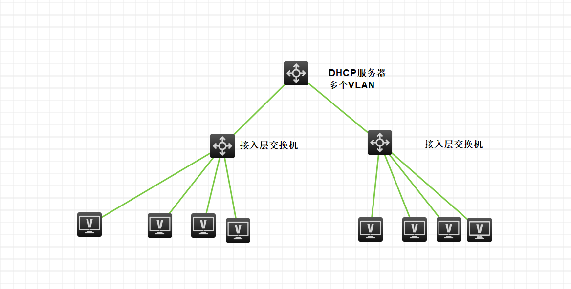

怎么查看接入层下接入的电脑的IP地址与MAC

核心交换机上可以通过display arp去查看IP及MAC对应关系
接入交换机上可以通过display mac-address查看终端mac和接口对应关系。
如要在接入交换机上看IP及MAC对应关系,可以去创建同段的vlan-interface地址,然后通过display arp查看

接入只能查看mac ,核心查看arp
dis mac-add
dis arp
您好,加入交换机只能看MAC,因为没有当前vlan的地址信息
如果要看,设置当前vlan地址
使用dis arp 和 dis mac-add xxxx.xxxx.xxxx查看
1、必须再网关上
2、dis arp
