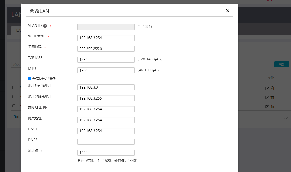

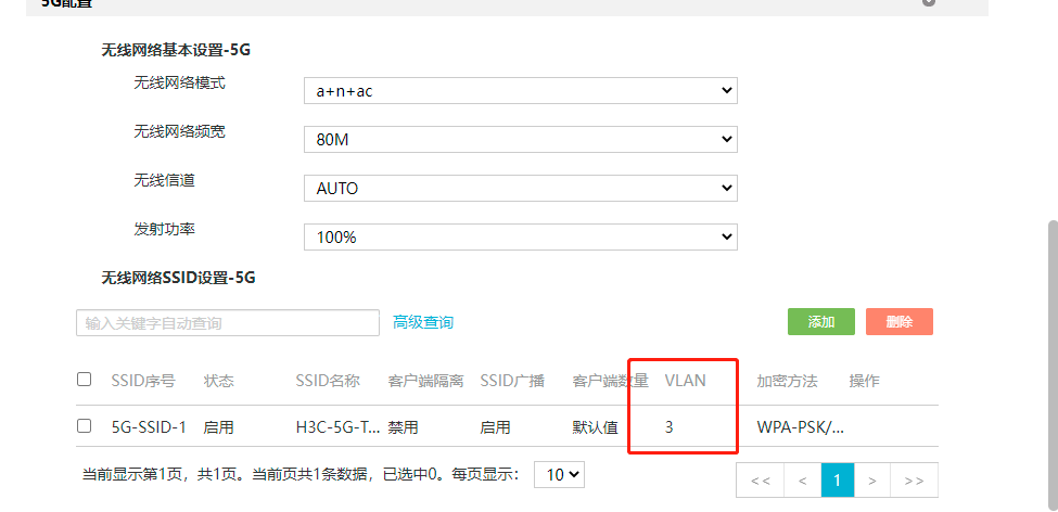

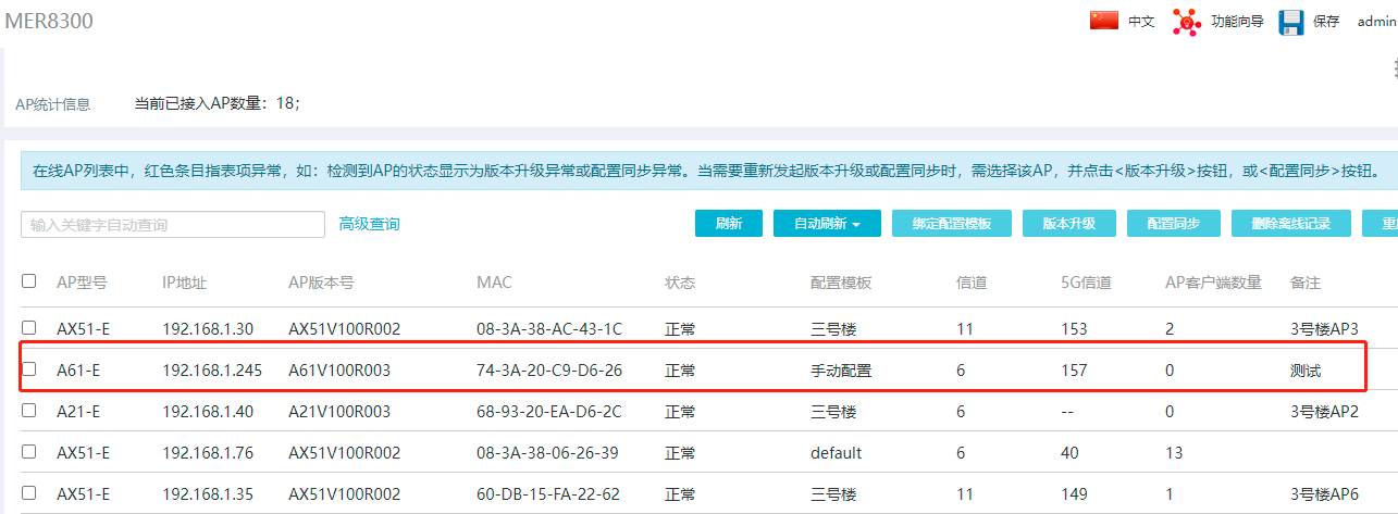

Mer8300路由做的ap管理,现在创建了2个vlan,192.168.1.0的ap网段正常使用,但是192.168.3.0的网段所在的ap,使用终端连接无线连不上ap,不知道什么原因呢?
看下和AP互联的接口地址是不是trunk
1、如AP中的配置未自动同步,需要通过点击在线AP列表页面中的<配置同步>按钮进行手动,将配置下发到AP设备
2、如果SSID的VLAN,和AP管理不在一个段,需要讲AP上联口配置为trunk, pvid设置成AP管理地址段VLAN

回复叫我靓仔:
SSID的VLAN,和AP管理不在一个段的,ap的上联口是指在路由上配置么,下面有一个交换机,这个不影响吧,
iQuu 发表时间:2022-07-28
回复iQuu:
交换机也要配置你的vlan3
叫我靓仔 发表时间:2022-07-28
回复叫我靓仔:
好的,那我交换机里面设置vlan3所接的口和vlan1(管理ip段)所在的口 做trunk 就可以了吧,谢谢
回复iQuu:
是的,不客气,你先试试

您好,两个需要修改
1、结束地址设置为到253
2、排除地址后有个,
好像还是不能连接无线,一直连不上,奇怪
iQuu 发表时间:2022-07-28 更多>>
你好,就是结束地址写253,接口地址,网关地址和DNS地址 都是默认3.254,这个可以么
可以,还有就是DNS不要写网关地址,写运营商DNS
听见你说达不溜 发表时间:2022-07-28
好像还是不能连接无线,一直连不上,奇怪
