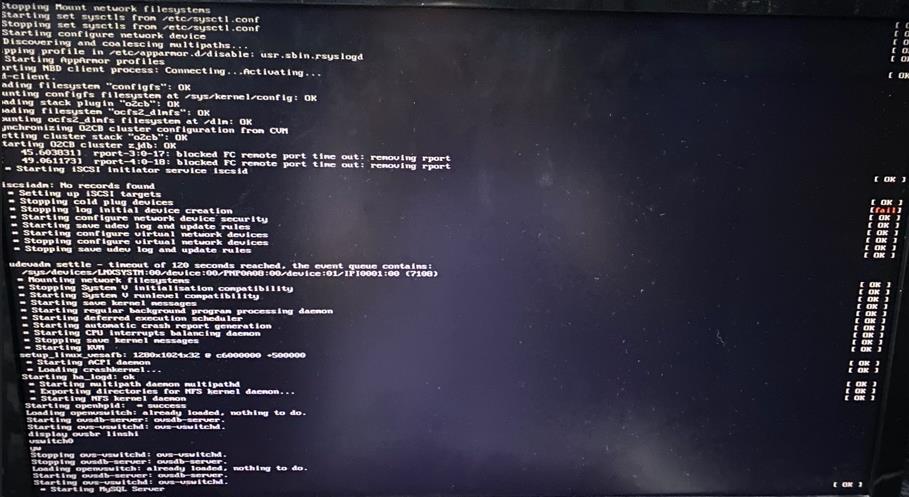

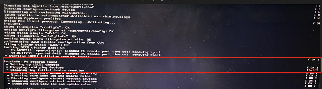

现象描述:华三cas管理节点服务器重启后起不来,后面检查其中有一个内存插槽有问题,就把内存换了一个位置插。然后服务器就起来了,服务器在重启过程中出现iSCSI服务失败。但华三管理平台可以正常访问,但是华三虚拟化里面的虚拟机不能正常启动了。发现应该就是网络磁盘出现了问题,导致虚拟机启动不了。
问题1、更换内存插槽对虚拟机启动不成功有影响吗?
问题2、iSCSI服务失败该怎么排查故障呢,如果把内存插回原来的位置,iSCSI服务会正常起来吗,虚拟机能正常启动吗?谢谢各位大神,广集智慧。
no found,配置丢失,web界面看下
web界面要去看哪里的配置啊

您好,内存的插槽是有位置的,乱插可以使用,但是会有影响
那如果把坏的位置修好,插回原来位置会恢复吗
