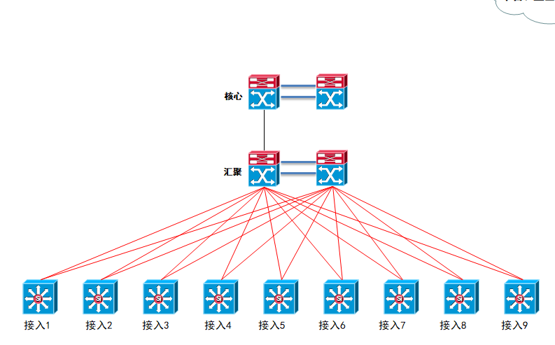

核心是思科,汇聚h3c s6520,接入S5560
偶发性出现接入交换机下服务器出现高延迟大于等20毫秒网上,业务卡顿
将接入交换机上联光纤双线路拔去一条后 延迟恢复正常 小等于1毫秒
检查过交换机配置均为正常
您好,调整一下聚合的负载算法
是到达交换机延迟20ms吧,如果是到达交换机,则是正常的,只要途径流量没这个问题就OK
