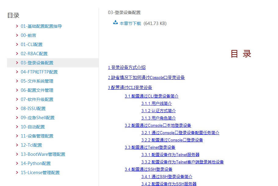

你所说的如何连接应该是说如何登陆到设备上吗?设备上电后,主控引擎板上有个console的接口,需要用专用console线连接该接口,并通过串口转usb线缆,通过usb口连接到自己电脑上。电脑通过类似于putty或securecrt的远程登录软件,建立com连接,就可以控制设备,执行命令行了。后续设备上如果配置了telnet/ssh等登录方式,就可以通过telnet/ssh远程登录设备了。
可以参考上面同学给的资料配置
粉丝:19人 关注:11人
手册链接如下,你问的是登录方式吗?参考登陆设备配置章节
http://www.h3c.com/cn/d_201706/1009643_30005_0.htm
