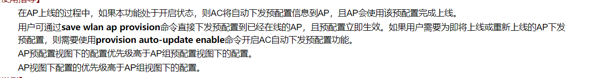

我到有人配置这条命令provision auto-update enable有什么作用有点看不董,没配置这条命令AP也正正常上线,客户端也上网正常,能不能通俗易懂的解释一下,有点不明白,谢谢
就是开局前对于AP的预先配置,配置加载顺序是AP下——AP组下——全局配置,这个是开启这个功能的意思
您好,预配置
