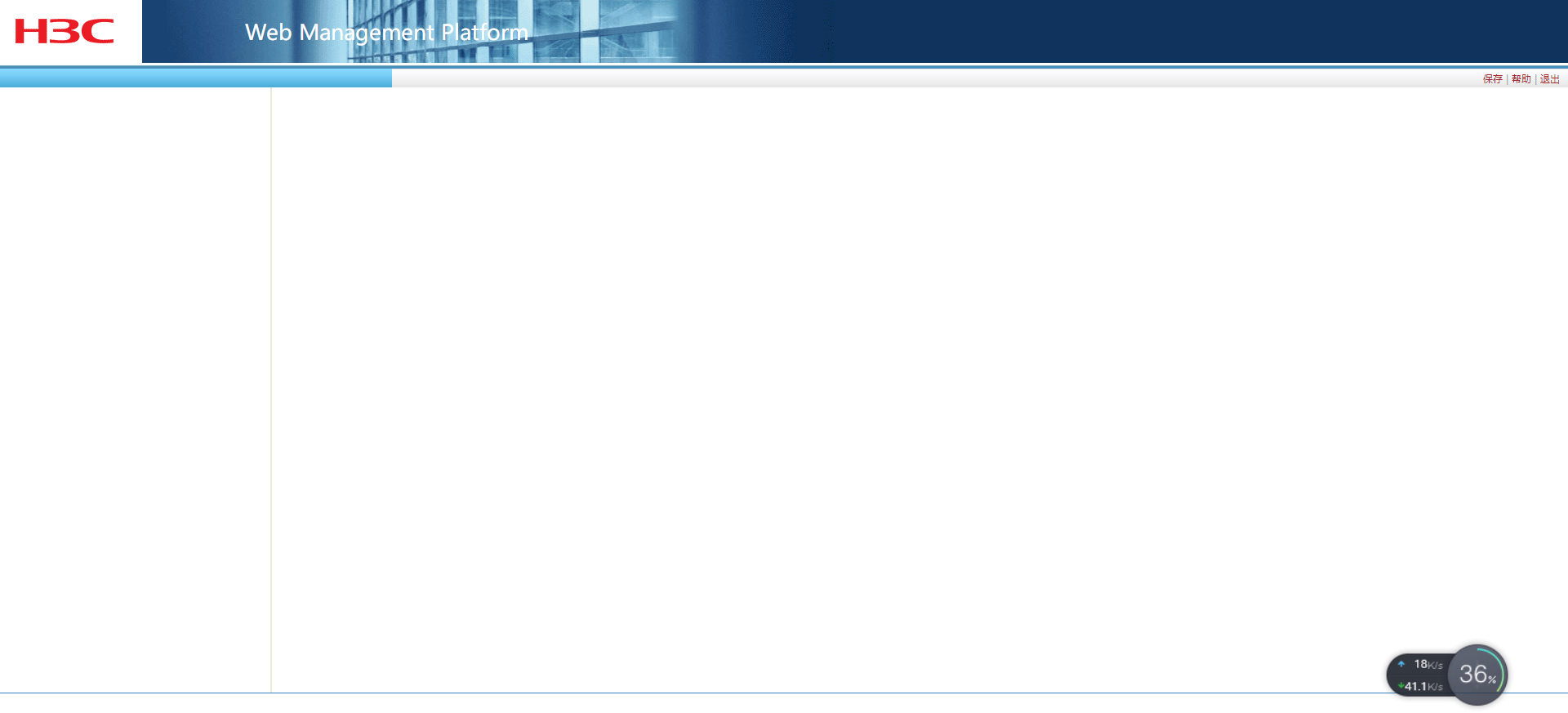

msr2600为什么登录web显示空白界面
2022-07-29提问
  • 1收藏,2438浏览
配置如下

你好,从配置看没有任何影响到浏览访问的地方;根据经验 你这个大概率还是浏览的问题,建议更换其他浏览器测试

更换过三个浏览器了,都是一样的空白

打开ie浏览器,加入信任站点,再看下高级设置里面 tls那几个可打开了
renj 发表时间:2022-07-29
回复renj:
可以了,谢谢

1、换个浏览器,
2、浏览器开兼容模式
回复叫我靓仔:
试过了,也还是空白页面

IE试过没

可以试试360,还不行直接升级个版本

试试360看看,另外看下命令行 除了ip https enable , 把ip http enable也敲下

试过的

ip https enable 和ip http enable也敲过的

重启过吗,试试重启

试过了,也还是空白页面

您好,调整一下浏览器兼容模式,其次切换浏览器
谷歌也试过了,ie也试过

谷歌和火狐试了吗
