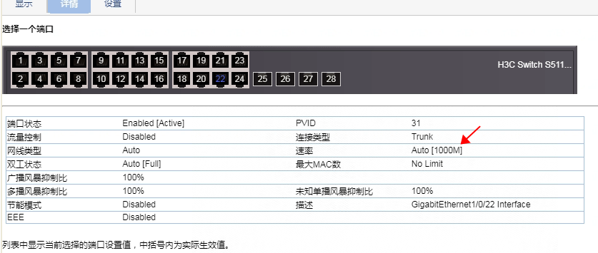

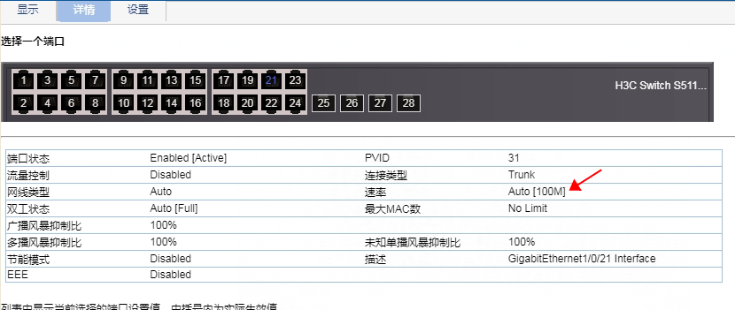

交换机端口设置的是Auto,WA5320无线AP是2个千兆口,为什么交换机端口实际生效值是100M
2022-07-29提问
  • 1收藏,2349浏览
无线AP为WA5320 双千兆口
交换机S5110 28p pwr(poe交换机)
交换机连接无线AP的端口为Trunk\速率Auto
其它几个连接无线AP的端口显示的都是ATUTO [1000M],就一个显示ATUTO [100M],这是为什么啊?
您好,检查链路是否8芯有的没通
谢谢!去检查

基本上就是网线问题,可以把AP拆下来到POE交换机端确认一下
谢谢!
