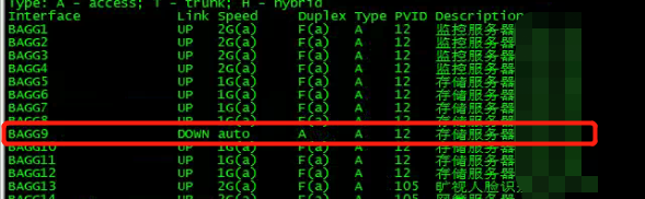

交换机配置动态聚合对接海康存储服务器,聚合口起不来,需要怎么检查
检查一下模块和光纤
物理down的
zhiliao_sEUyB 发表时间:2022-07-29 更多>>
接的网线,改成静态就UP了,但对端是802.3ad模式
菜水鱼 发表时间:2022-07-29
物理down的
您好,删除lacp edge-port试试
其次,使用静态聚合是否正常
删掉lacp edge后,聚合起来了,只显示1G,一共是2G的
菜水鱼 发表时间:2022-07-29 更多>>
菜水鱼 发表时间:2022-07-29
那几个网卡模式不稳定,建议XOR模式,对端静态
