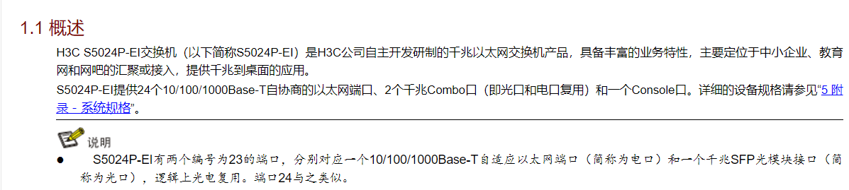

进入端口更改combo模式,更改不了
粉丝:64人 关注:2人
你具体什么型号交换机,你这个没有combo 口吧!所以命令不支持
dis this 这个接口的配置看看,如果确实支持转换,在看看你这个交换机的版本,升级到新版本试试,
zhiliao_h907dg 发表时间:2022-07-30 更多>>
H3C S5024P-EI
zhiliao_NxAG8m 发表时间:2022-07-29
23口和24口是bombo口
你进入进入到这个接口下,comb tab补全 看一下,或者检查一下你使用的账号有没有权限
没用,无法补全,是通过Console口配置的
zhiliao_NxAG8m 发表时间:2022-07-30
您好,只有是combo口才可以
交换机型号H3C S5024P-EI,其中23口和24口就是combo口,尝试更改模式就报错
