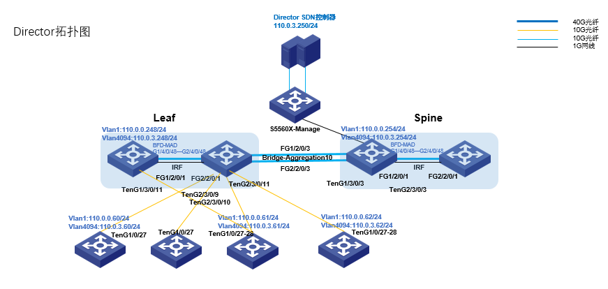

请教下大神们,这是我这边现场组网拓扑图,半自动化上线vlan1获取不到地址,手动写地址可以ping通控制器,vlan4094走vpn隧道在Spine上做了中继可以正常获取地址,是什么原因呢?分别在Spine接S5560X-Manage的接口和Bridge-Aggregation10开启了
port link-type trunk
port trunk permit vlan all
dhcp snooping trust
service-instance 4094
encapsulation s-vid 4094
xconnect vsi vxlan4094
dhcp snooping trust #

需要抓包看一下设备vlan1的dhcp discover报文是否到dhcp server上,是否携带option61字段里面带着Mac地址和vlan1,现场设备版本是否已经是配套版本。
