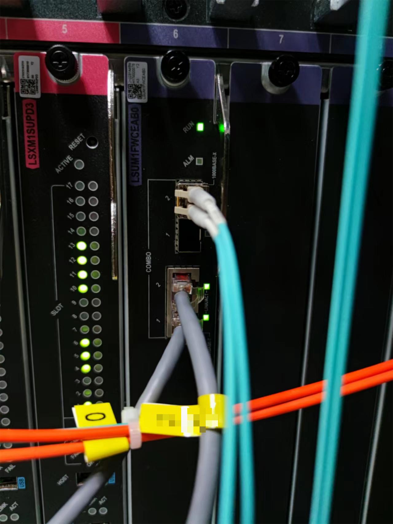

S12500S交换机有一张防火墙板卡,型号为LSUM1FWCEAB0,用光口和本交换机光口互联,物理链路一直起不来,端口也不支持强制设置,如何解决?

这个板卡只有2个千兆口,而且是combo口,你看下接口视图下,有没有combo enable fiber
(1) Console接口(CONSOLE)
(2) USB接口(硬件预留,软件暂不支持)
(3) Combo电接口(10/100/1000BASE-T)
(4) Combo电接口指示灯(LINK/ACT)
(5) Combo光接口(1000BASE-X)
(6) Combo光接口指示灯(LINK/ACT)
(7) 告警指示灯(ALM)
(8) 系统运行指示灯(RUN)
(9) 扳手
(10) 松不脱螺丝
你的G1/0/1 G1/0/2 就是光电服用,你看配置里不是带了combo吗 TE是内联口

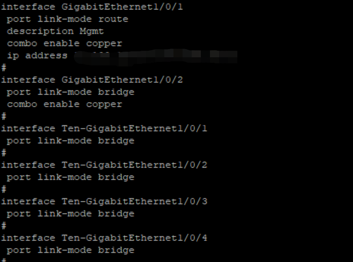

不止两个接口吧,我看设备配置有2个千兆口,4个万兆口

图片补充了,你的万兆口有可能是 内联口

但是防火墙板卡上边只有两个电口两个光口

是的,那2组光电口是combo复用口

下边有配置截图,看着不像是复用口

回复叫我靓仔:
配置里有4个万兆口两个千兆

您好,防火墙板卡和交换机由内联逻辑口已经互联了,你再进行链接就是环路了

这是防火墙板卡的配置接口
这是物理接口
查看所有配置,注意一下可能有内联口
