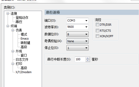

s7503e 使用串口连接后为何远程连接软件显示连接但是在输入框无法输入而且还卡死

对下参数  流控三个地方都不要勾选   是这个吧
出现<H3C> 了? 还是卡在自动配置?
稳住,我们能赢! 发表时间:2018-09-06 更多>>
这个试过了 不行 还是输入不了
zhiliao_G9vL7 发表时间:2018-09-06

换条配置线吧,有可能是配置线的问题
