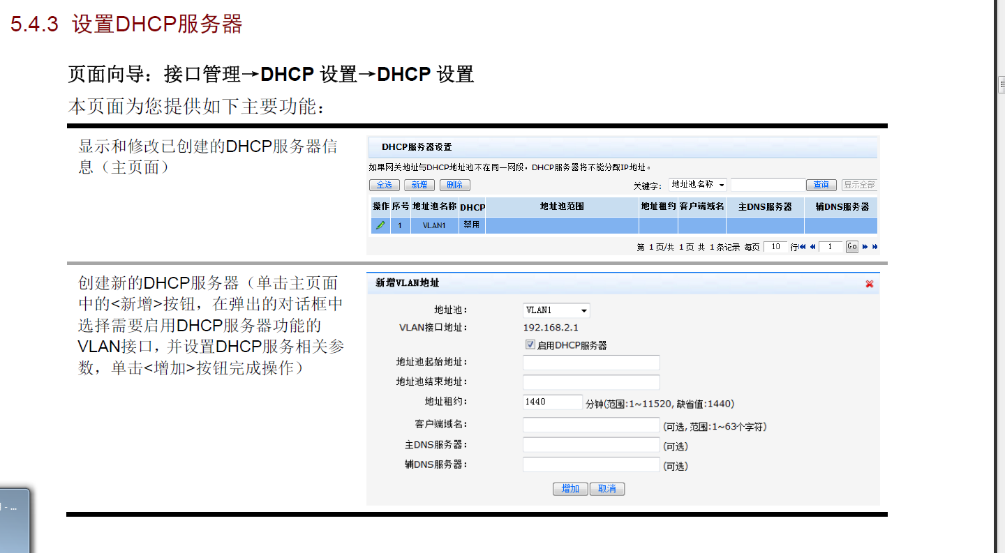

我这里没有这个环境没法截图,你可以参考下手册、:
http://www.h3c.com/cn/Service/Document_Software/Document_Center/Routers/Catalog/H3C_ER_G2/ER5200G2/

我加了个图,你可以等单位下班试试 同步修改掉 网关地址实在ER吧?

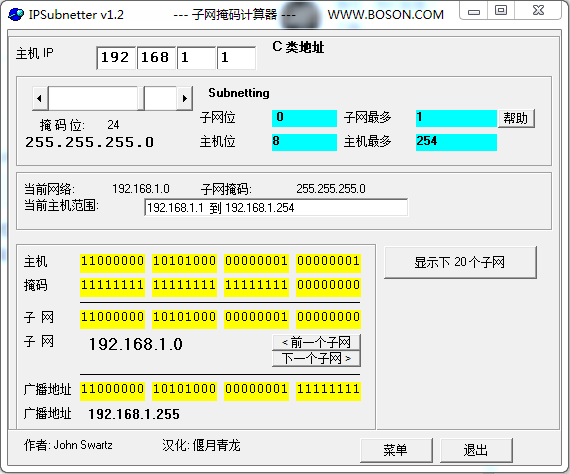

划分子网的方法,扩大网络位,比如,你现在254个地址,是标准C 类,从网络位里拿出一位做主机为,比如原来254个地址,网络位和地址范围是这样的:

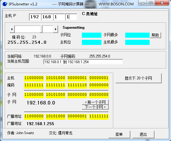

而现在要从网络位中拿出一位做主机位,也就是相当于2个C类网了,地址取值范围翻了一倍:
回复zhiliao_7jbLI:
ip 地址的取值范围“192.168.0.1 到 192.168.1.254” ,掩码:255.255.254.0 ,网关最好改成两头的,不改也行
