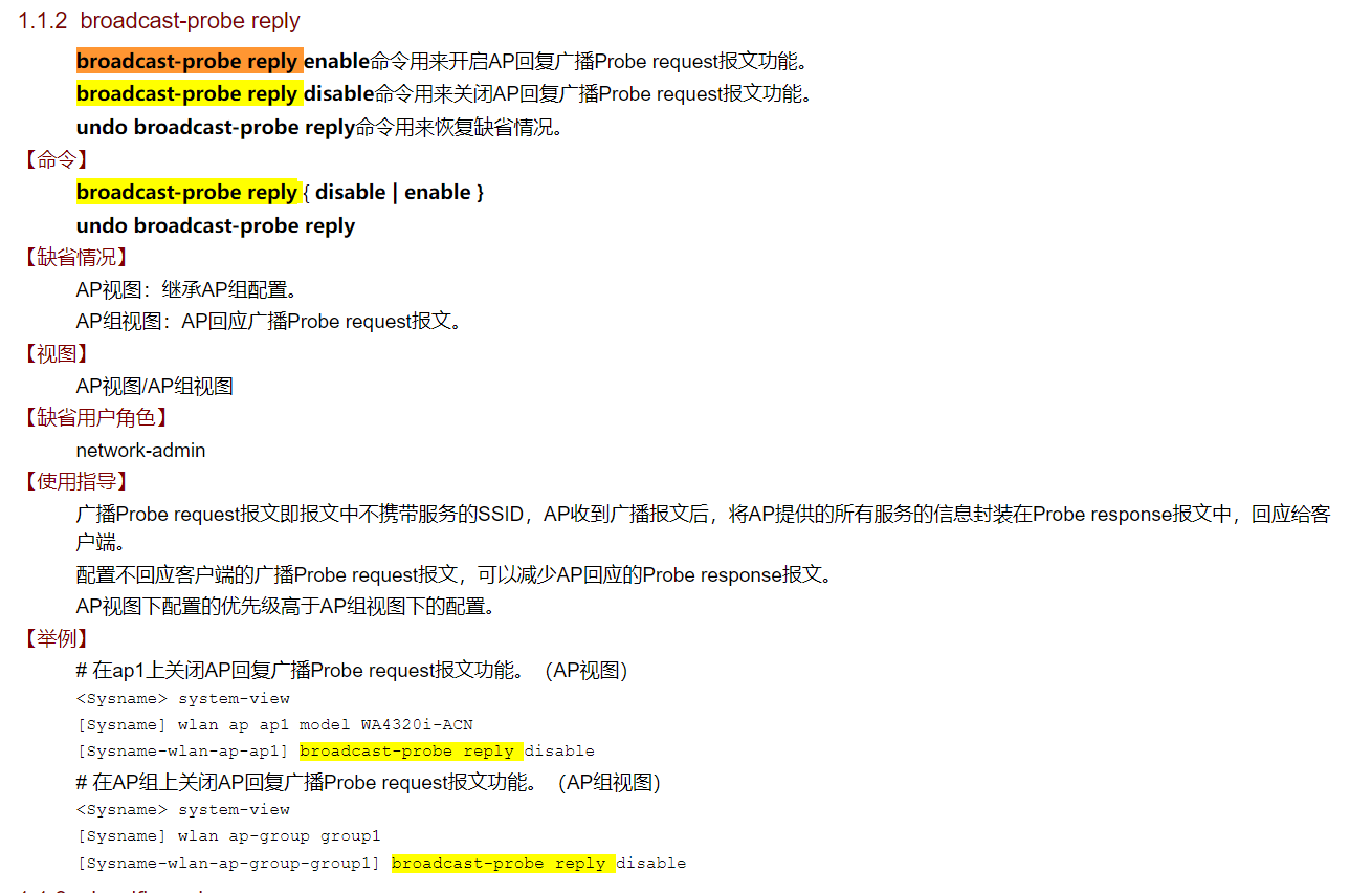

broadcast-probe reply disable frequency-band 2.4
broadcast-probe reply enable rssi-threshold 25 frequency-band 5
请问这两条命令配置后有什么作用?
命令指导没看懂
粉丝:19人 关注:3人
关闭AP回复广播Probe request报文功能,可以减少AP回复的Probe response报文。但是,如果AP不回复所有客户端的广播Probe request报文,则可能会导致终端无法漫游,长时间关联在信号比较弱的AP上。可以通过配置RSSI门限值引导客户端关联到信号比较强的AP上,同时又可以减少AP回复的Probe response报文。
您好,参考
WLAN有两种探测机制:一种为无线终端被动的侦听Beacon帧之后,根据获取的无线网络情况,选择AP建立连接;另外一种为无线终端主动发送Probe request探测周围的无线网络,然后根据获取的Probe Response报文获取周围的无线网络,之后选择AP建立连接。
本功能主要针对Probe探测方式。根据Probe Request帧(探测请求帧)是否携带SSID,可以将主动扫描分为两种:1、广播方式的Probe探测,客户端发送Probe Request帧(Probe Request中SSID为空,也就是SSID IE的长度为0);2、单播方式的Probe探测,客户端发送的Probe Request帧(携带指定的SSID)。
而大部分的无线终端都不会指定要链接的“无线接入服务”,这样就造成了无线终端会大量发送广播Probe Request探测,造成所有的接收到该报文的AP设备都会回应Probe Response报文。因此,在无线用户比较多的网络中,可能会出现一定量的Probe Response报文,而且这些报文都是使用低速率进行发送,会消耗一定的空间资源。如果网络条件允许可以考虑关闭广播Probe探测功能,AP针对SSID为空的探测请求不进行回复,有效降低空口的消耗,使整个WLAN网络应用得到一定的提升。
