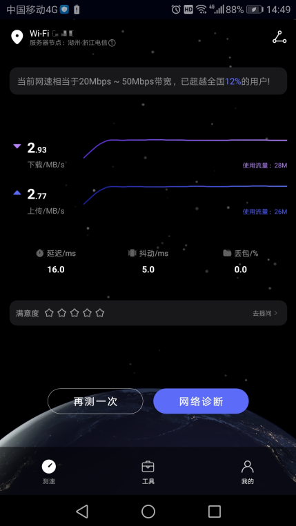

单位所有千兆的无线AP下载速率还是我家里的300M移动宽带快,这是为什么?
工程2017年7月老华三施工完成,今年接手网络管理,据悉从2017年网络启用开始,此无线一直速度很慢,成为摆设(都用有线了)

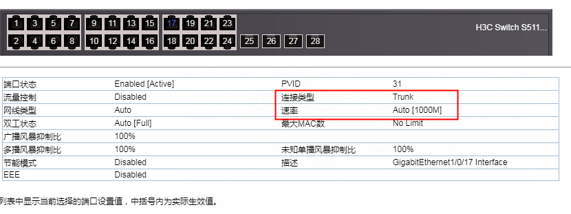

千兆到楼层S5110-28P-PWR Poe交换机,端口速率设置为Auto,连接WA5320无线AP。

谢谢!我在想不升级AC和做优化,无线AP的速率也不应该是这样啊!
