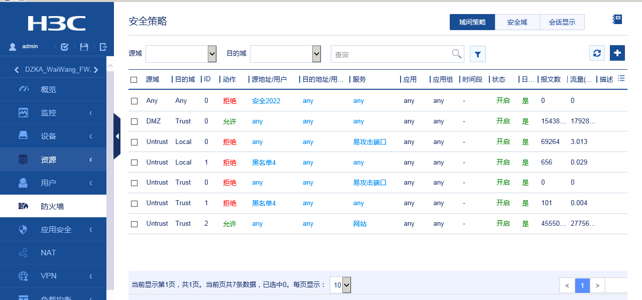

防火墙F1020    V7版本
问题1:在防火墙上封禁了一个公网IP后,在防火墙后端IPS上仍能看到IPS阻断这个公网IP攻击的行为,是否防火墙的安全策略有问题。(防火墙安全策略如下图)
问题2:防火墙F1020 V7版本 安全策略如何生效的,是按ID还是按上下顺序。(防火墙安全策略如下图)
目前,我将封禁的公网IP添加之安全2022,同时黑名单4也引用了安全组-安全2022,通过防火墙的系统日志查看到这个IP是被 untrust-trust  ID=1  黑名单4这条安全策略阻断的,没有先被any-any id=0 安全2022 这条阻断。
大致网络结构:企业专线接入防火墙F1020,防火墙F1020 后边是 IPS-T1000-S。
防火墙安全策略如下:

按照从上到下的匹配规则,感觉是你的原地址安全2022定义的有问题导致匹配不上
您看下我下边那个评论,有截图

可以看看里边定义的ip地址格式对不对,能不能匹配上。或者是说攻击的地址应该是防火墙的公网口地址对吧,可以把any到any修改为untrust到local,源地址还是匹配安全2022这样看看能否命中

对,防火墙是把我企业专线的公网地址端口nat映射到内网地址的端口了,那我按您说的改一下?

我any-any应该也包含了untrust-local了吧?

攻击的是你映射的端口是吧? 如果是的话把第一条any-any的改为untrust到trust,然后源地址调用安全2022,测试看看

那和我倒数第二条规则一样了,黑名单4引用了安全2022

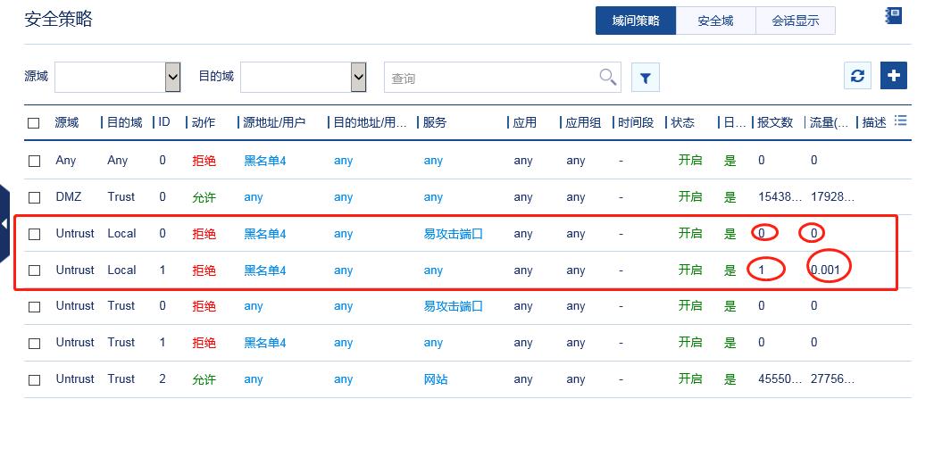

好奇怪,看下图红圈的这两个规则,一个被封禁的IP攻击防火墙,居然被红圈里第二条规则阻断,没有被第一条阻断,这个规则生效不是由上到下吗?

从上到下匹配
回复ydxvjsse:
一条规则里面的参数要全部匹配才会生效

您看一下上一条评论有截图,两个Untrust-local,为啥下边的先生效了

没匹配的那条多了一个“易攻击端口” ,这个说明攻击端口不对

黑名单和易攻击端口 两条规则 是 与 不是 或吗?两条同时生效这个规则才生效吗

一条规则里面的参数要全部匹配才会生效

您好,第一个应该是你的端口写错了
规则是从上往下匹配
