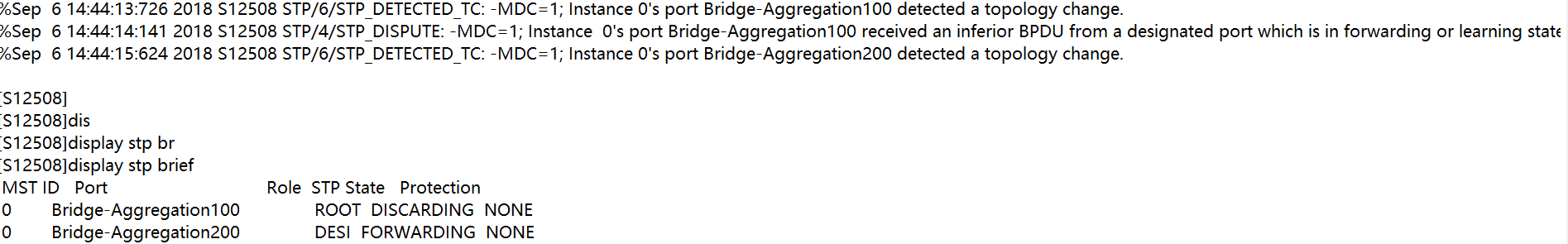

一台开启了stp的设备和一台关闭stp的设备对接,开启了stp的设备的端口是ROOT角色,但是状态是discarding的,关闭stp后,设备就可以互访了,这是什么情况。
以下为互联接口UP时候的日志
stp dispute,你搜索一下知识库,里面有很多说明 stp bpud单通了
