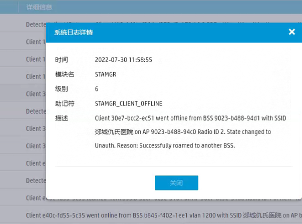

无线网络各一段时间就断开一会
粉丝:8人 关注:16人
漫游到其他AP上面去了
参考案例排查下,https://zhiliao.h3c.com/questions/dispcont/103060
clevercc 发表时间:2022-07-31 更多>>
漫游这个没问题 但是一段时间就会显示:已连接无法上网, ping核心,运营商都丢包。。。

您好,发生漫游了
粉丝:0人 关注:4人
一天有多次,终端ping 到核心上会丢包什么情况
没有错包  只是放装AP的广播包多一些 其他终结者的广播包不大

看日志是终端主动发出的取消身份严重,应该是你的网络没有优化好,或者是信号覆盖的有问题,重新优化一下网络试试。

1、第一个是漫游了
2、第二个是取消认证
