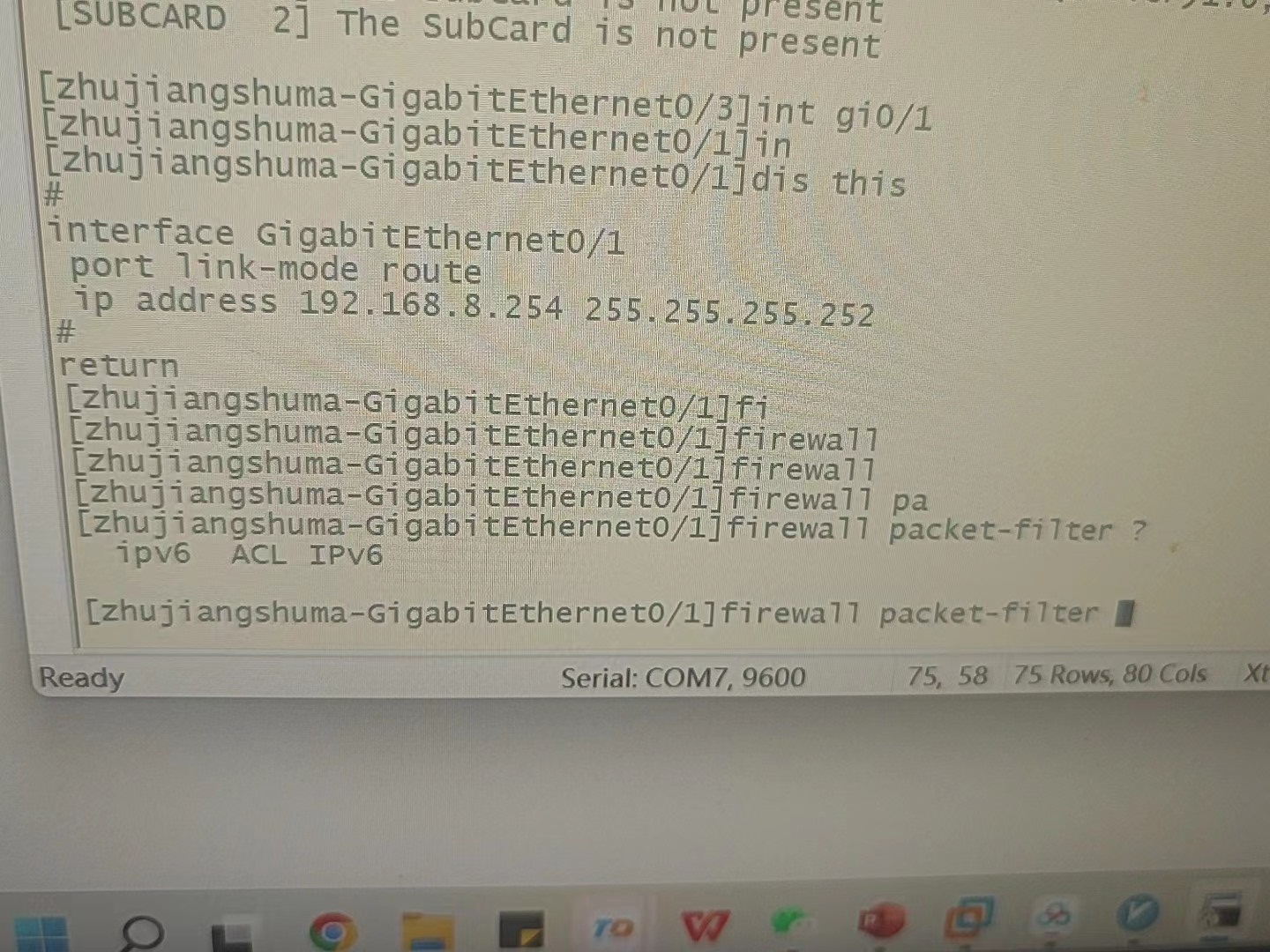

接口只有IPV6的  IPV4的就没有,如图,请问怎么配置接口ACL

没有packet-filter 加上firewall 才有packet-filter 难道我是假H3C吗

可能现场的F1000比较佬了吧。一般在接口应用的命令是packer-filter
由于是防火墙,建议使用安全策略来实现过滤。

需要进入对象域中调用
zone-pair security source trust destination untrust
packet-filter
没有这些怎么办
