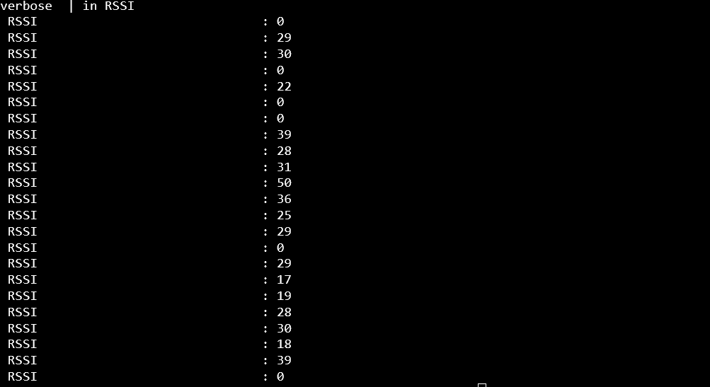

查看终端RSSI为好多都为0,这是什么情况?
配置了以下优化

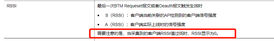

您好,当采集到的客户端RSSI值过低时,RSSI显示为0。
rssi rssi-value:无线客户端信号强度门限值,取值范围为5~100,单位为dBm,缺省值为20。
RSSI值是终端反馈给ap的信号强度值,一般在30-50左右信号强度算是良好
RSSI值是协商速率判断的一个依据,信号强度偏低,协商速率也会偏低。
计算方式为RSSI-100=dbm
