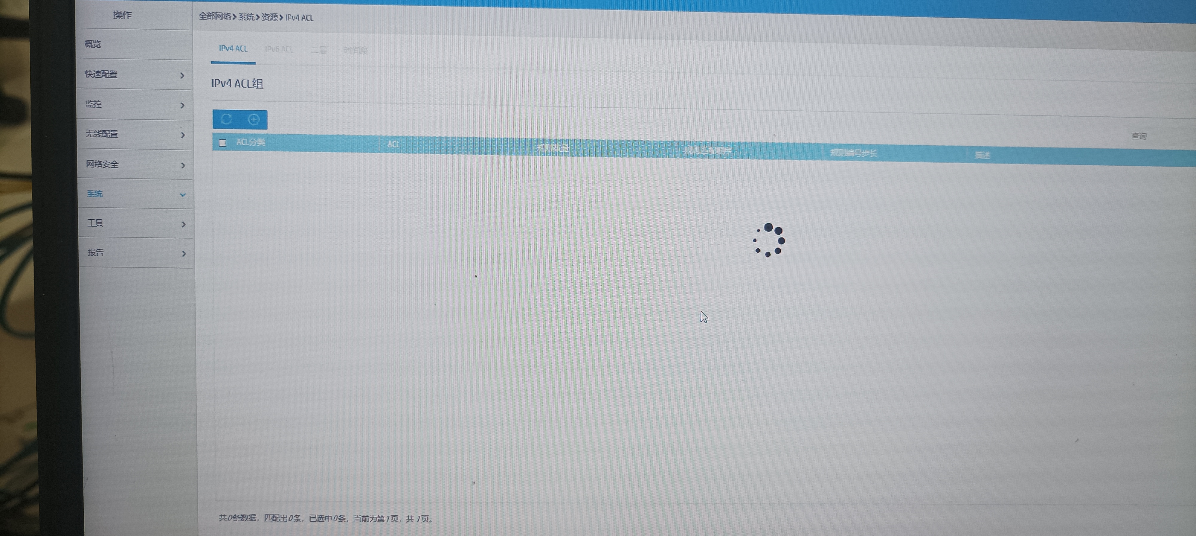

设备已经过保         系统里面查询不到授权信息。
SN210235A1JMC18C000579
SN210235A1JMC188000280
粉丝:52人 关注:4人
不是在这个地方看,dis wlan ap all或者dis license看下
命令行 dis wlan ap all
如果事web页面:
系统-----》license管理-----》license配置可以查看
找个console线,进命令行看
叫我靓仔 发表时间:2022-08-01 更多>>
这个系统里没有 license管理 选项 怎么解决
