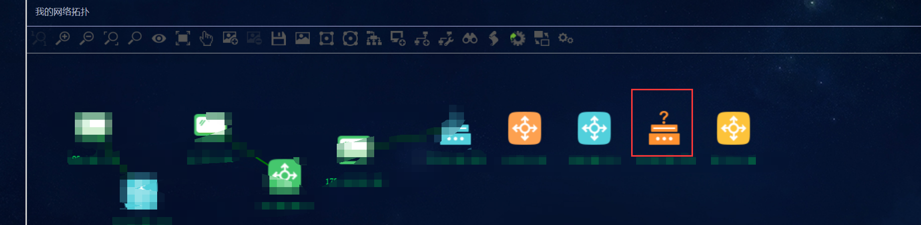

自定义拓扑里面交换机有的显示交换机图标,但是有点显示“问号?”图标。

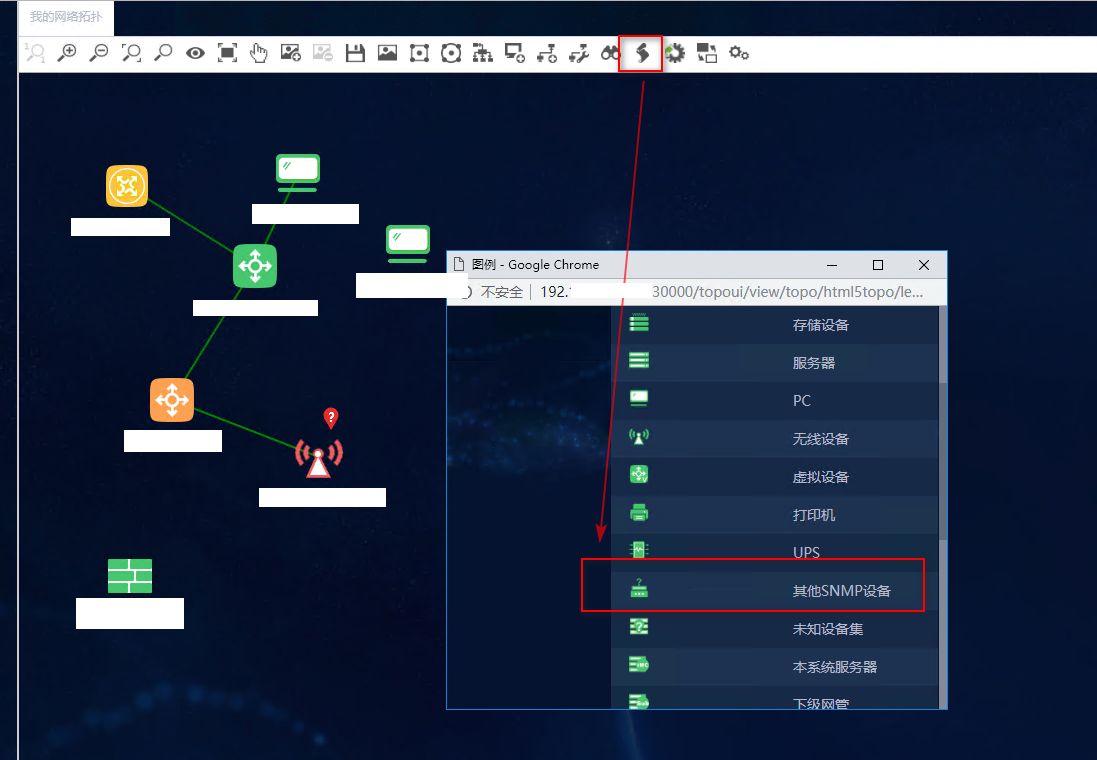

图例中有介绍,可以检查下snmp参数配置是否正确
问号就是未知,检查设备SNMP有没有配置
我刚才用getif测试了一下可以连接上,MBrowser也可以读出oid信息。主要是uc上对这个设备的系统信息都识别到了。
就是一字 发表时间:2022-08-01 更多>>
snmp可以连通,是不是需要检查snmp参数配置?
回复就是一字:
getif测试下用配置的参数能否连接上
叫我靓仔 发表时间:2022-08-01
部分设备在拓扑里显示不出来,比如透明设备。或者原设备就是未识别的状态,根据IP地址在资源下找到此设备查看是否识别正常
开一下设备的LLDP功能
zhiliao_sEUyB 发表时间:2022-08-01 更多>>
资源页面显示正常,sysOID,设备类型,系统描述,这些也都是正常显示。设备是工业交换机上海博瀛交换机。
开一下设备的LLDP功能
