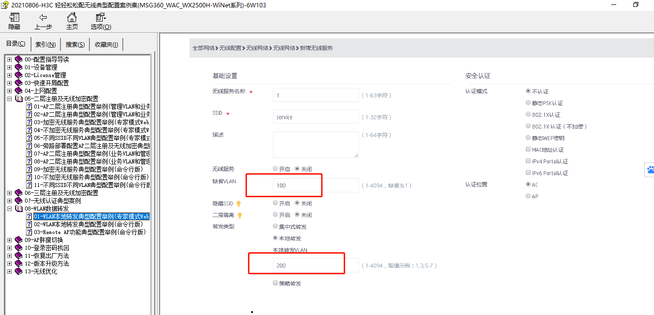

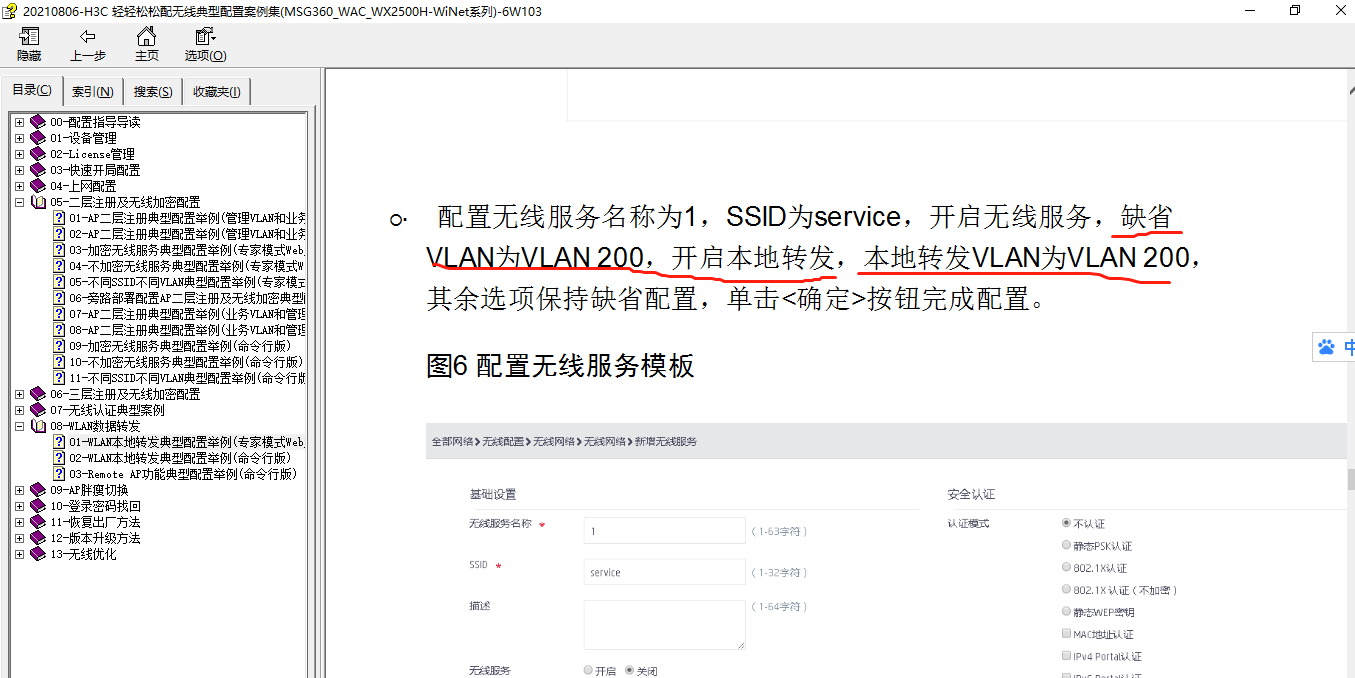

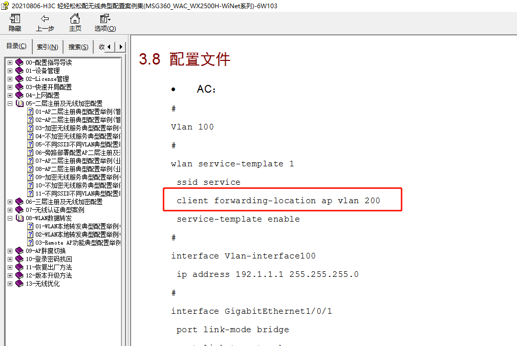

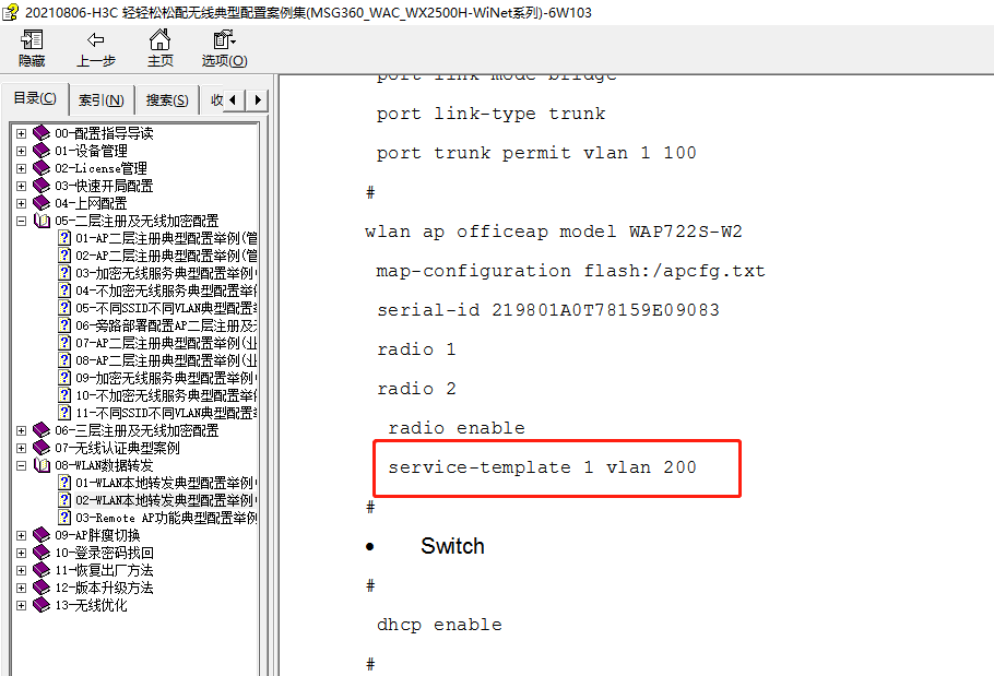

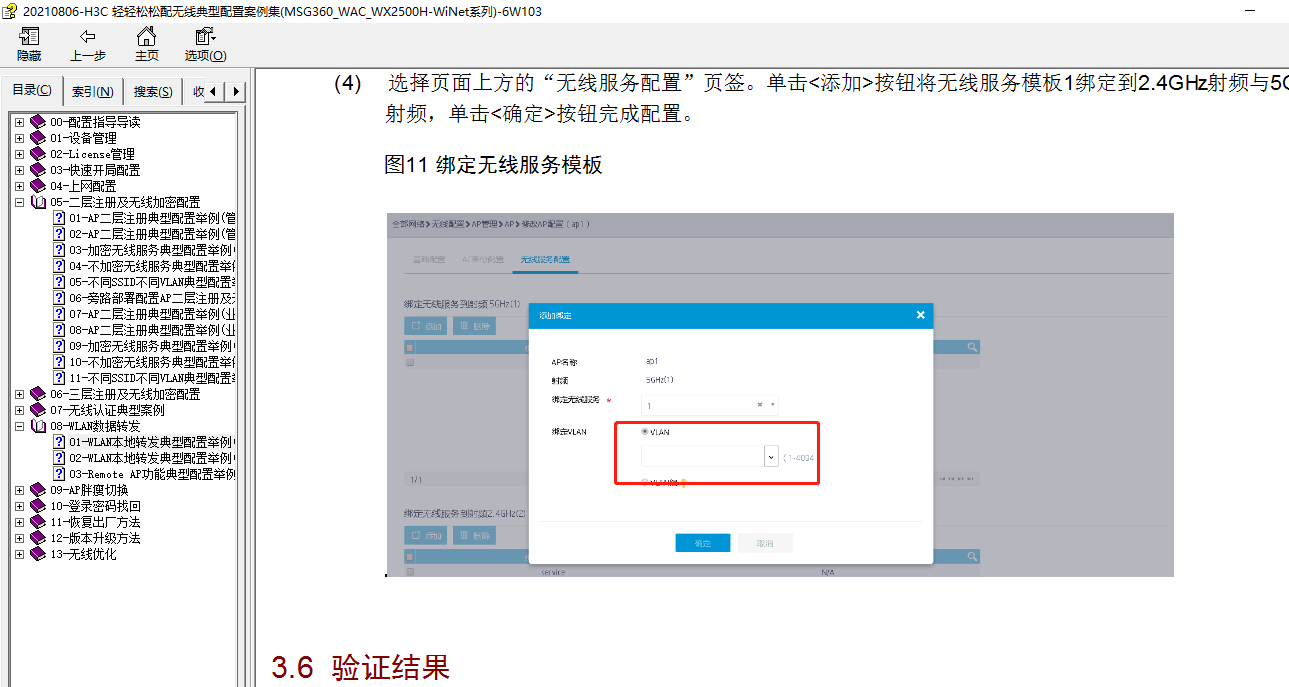

文档里面的无线转发模式为直接转发的案例当中,这边描述的操作和图片给的不一致,web的配置和命令行的配置都有点差别。我这边想咨询一下无线服务当中的缺省vlan是干什么的,怎么理解这个东西,接触到的案例都是没有描述这个的。有时候用到有时候没有用到。不清不楚的。
vlan200 就是业务vlan
