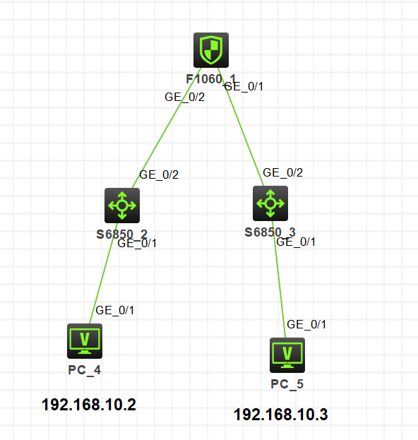

终端网关在防火墙上,防火墙通过vlanif区分的安全域,防火墙与接入交换机通过聚合组连接,不同接入交换机存在相同网段情况,现在需要让不同交换机中的vlan10网段的终端能互相通信,且接入交换机之间未互联,全部链路均连接至了防火墙上,防火墙在安全域中添加了import interface Bridge-Aggregation2 vlan 10配置后无法访问,请问各位大神们,我这个是配置错误了吗?
拓扑图如下:

域间策略放通端口到端口
是的
叫我靓仔 发表时间:2022-08-01 更多>>
也就是你图上的防火墙的1口和2口通过域间策略放通
策略是any至any的
重生之我是FW 发表时间:2022-08-01
回复叫我靓仔:
也就是同一个安全域之间访问吗?比如都在trust中,那就是源区域trust去访问目的区域trust
是的
是的

安全策略放通下在看看吧。
模拟器问题,写明细或用真机验证。
Xcheng 发表时间:2022-08-01 更多>>
安全策略放通的ANY至ANY
模拟器问题,写明细或用真机验证。

你这个拓扑涉及不到链路聚合吧
嗯嗯
重生之我是FW 发表时间:2022-08-01 更多>>
只是举例的拓扑图,现在是聚合组,但是线路是单线路。
如果单线路,建议直接将接口划入vlan内,vlanif接口也需要加入到安全域
太平洋宽带安装 发表时间:2022-08-01
嗯嗯
