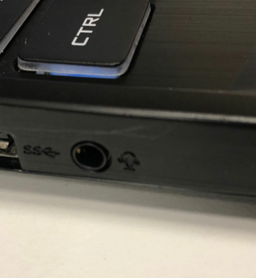

workspace瘦终端是否必须需要麦克风插入才能在云桌面视频通话,笔记本电脑的耳机线和麦克风是一起的。现场有试过,可以听到声音,不能录音,不知道是不是耳机问题

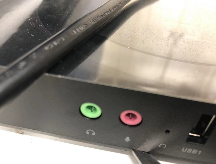

上面的图是终端的图片吧?输入/输出是2个口,可能不适用现场那种耳机;看下终端型号,对照下官网的终端参数,例如108v明确写“音频输入、输出口各一个”,插一个口应该只能管一个功能。
其他型号的参数在这里查:https://www.h3c.com/cn/Products_And_Solution/CloudComputing/Cloud_Computing/
粉丝:19人 关注:5人
耳机要2个头的那种。
