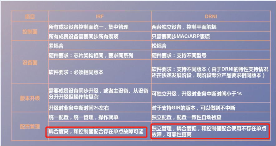

最后这里IRF与控制器配合存在单点故障,DRNI与控制器配置不存在单点故障。这两句话怎么理解?控制器指的是啥?

这里的控制器应该指的是在控制层面上,DRNI更加简化,耦合性大大小于IRF

IRF在控制层面的单点故障您能举例说明一下吗
zhiliao_FGKIoS 发表时间:2022-08-02
IRF链路故障会导致一个IRF设备变成两台工作在IRF模式下的独立设备,这两台 工作在IRF模式下的独立设备拥有相同的IP地址等三层配置,会引起地址冲突,导致故障

噢噢,这个问题,那如果配了MAD检测,那这个问题是不是就不存在了?
mad检测时可以的,但是如果做了链路聚合的情况下,下层设备不知道上面的设备挂了,会不会还往挂得设备发报文,这个也算是单点吧
AVAYA 发表时间:2022-08-02
回复AVAYA:
下层设备应该不会不知道吧,LACP或BFD的MAD检测到分裂后,member ID大的会迁移到recovery状态,除保留端口其余业务口都down掉了
