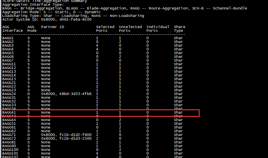

两台125交换机,堆叠成一台设备,做了一个聚合组,端口是UP的,但是VLAN1是不通的?配置如下:

聚合没起来,被选中的端口只有一个,配置删除重新来吧,接口下配置建议清空,保证两个口下的配置一样,先创建聚合接口,然后把物理口加进去
