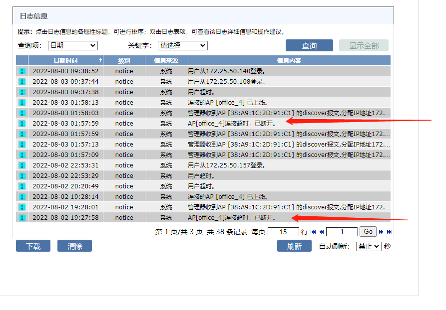

H100 + MINI A20-E ,A60X ,ap单独胖模式,+ac 模式,总有AP 老是掉线,这个有什么方法,找在线客服也没有什么结果,重置,交换机问题,反正就是没办法处理,谁有更好的方法吗

换个网线、端口试试
粉丝:64人 关注:2人
mini 的AP经常出现这样的问题,检查一下是不是这个AP待机人数多了,有条件上小贝或者传统AP来解决这个问题吧
日志的意思是,AP掉线之后会发送dhcp地址分配请求,控制器给它分配地址又上线了,感觉类似物理解除问题,可以换个水晶头,试试
线路应该没有问题,线路有问题会持续这样,目前掉线时,几个小时出现,连接出现,一天出现3~4掉线
