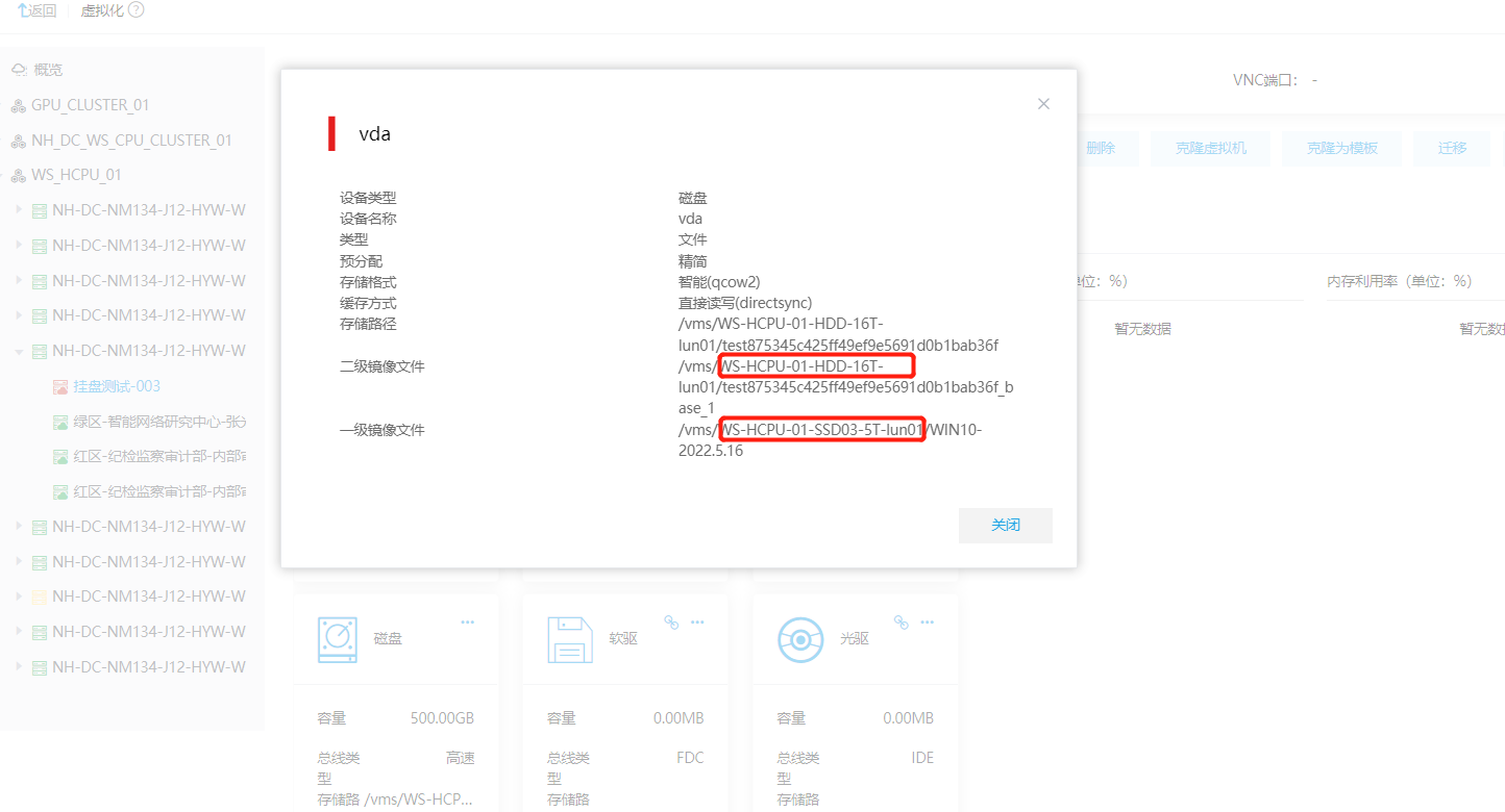

1、云桌面存储迁移到其他共享存储发现一级镜像一直处于原来的共享存储上,迁移不走,如何可以迁移桌面存储的所有镜像文件到其他共享存储?

我迁移了文件目录和二级镜像文件,一级镜像文件没有迁移走;高速,精简模式

1、机制如此 迁移的时候只会迁移top路径,可以离线将虚拟机镜像合并,生成单级镜像,然后再迁移。只要虚机存在多级镜像,迁移虚拟机存储就会有这个情况。注意虚拟合并镜像只能是在虚机关机情况下合并;
2、一级镜像文件为何会出现两个使用者?这个问题只因为桌面都是快速克隆出来的,快速克隆的话,base镜像都是共用的,这样才能快速节省空间。
如果多个使用者,其中一个合并镜像是不是就会出现另一个试用者无法正常使用或者正常合并镜像?
岳威威 发表时间:2022-08-03 更多>>
岳威威 发表时间:2022-08-03
