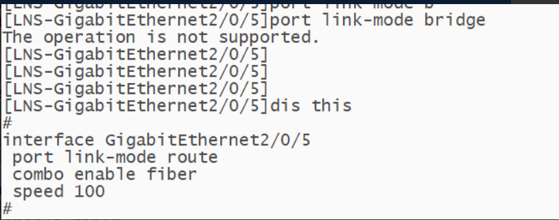

本端设备不支持改成二层口,那如何让对端收到带tag的数据包呢。对端设备或者本端设备需要怎么做
子接口
您好,可以使用子接口进行规避

可以配置直接扣,int g2/0/5.100,100表示是带100的vlan tag,.后面是多少就代表多少的vlan tag
