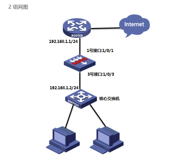

防火墙配置成透明模式后路由器和交换机需要怎么配置
2022-08-03提问
  • 1收藏,3553浏览
路由器用三层口和交换机通信还是二层口通信
你图中的网关都是落在路由器上的,所以防火墙上下均为二层口,且放到一个vlan,配置access模式,再放通域间策略即可
是的 ,全部access,只要路由器不起子接口,就是access
叫我靓仔 发表时间:2022-08-03 更多>>
如果我路由器是用vlan100 ip 192.168.100.1 核心vlan100 ip 192.168.100.2的话路由器接防火墙的口是trunk 核心接防火墙的口也是trunk口吗 还是全都是acc vlan 100
zhiliao_SI5CzD 发表时间:2022-08-03
防火墙全部access口
回复叫我靓仔:
那交换机 路由器那边如果路由器是三层ip接口的话接防火墙是accress口 ,交换机是二层口的话接防火墙也是accress口吗 ,还是说如果防火墙是透明的话,防火墙对端所有的设备都只能是access口
是的,交换机二层口连防火墙,IP地址配置在VLANIF下面,因为你互联地址只有一个段,所以用access,如果你是多个段,trunk互联,防火墙也需要配置trunk,并且创建对应VLAN
我有很多个业务段的话是防火墙需要配置trunk然后放通全部vlan,路由器接防火墙那一端也是配置trunk然后放通全部vlan吗
那我路由器是不是也得IP地址配置在VLANIF下面
是的
如果是多网段,路由器两种方式,1种是子接口,另外一种就是vlan接口
回复叫我靓仔:
我网关都打在核心上哦 ,是不是路由器只需要创建相应的vlan 然后配个管理vlanif之后全部写回程路由去核心就好了
是的,如果网关都在核心,那核心只需要和路由器创建一个互联地址段,核心默认路由指向路由器,路由器明细路由指回来即可
那如果我路由器是三层口,交换机是vlanif的ip的话,防火墙是acc还是trunk, 防火墙接路由器那边是acc,接交换机也是acc吗 ,然后防火墙对端的设备都是acc吗
都可以,透明模式就当防火墙不存在  交换机直接到路由。但是防火墙里得放通策略
如果需要untrust到trust的访问就需要放通
zhiliao_sEUyB 发表时间:2022-08-03 更多>>

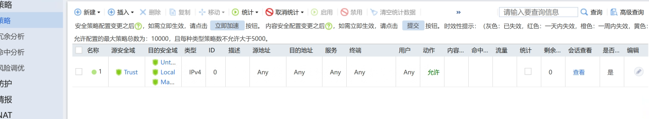

你好 ,帮我看看下面我发的防火墙策略
策略得对应物理接口看。可以先做一个全any的全放通策略,网络通了后,在细化策略
下面图里可以看出来是trust域分别到untrust local manage 域的放通
回复zhiliao_sEUyB:
那我还需要写一条untrust也需要放通trust是吗
我现在就放通了这一条策略  还有其他策略需要放通吗
