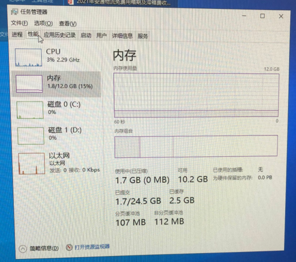

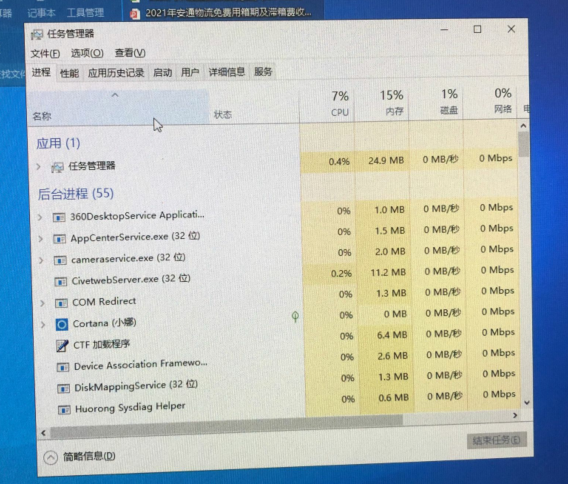

原先内存利用率一直提示100%,然后看了用户系统内存利用率只有三十多,重装了vdagent之后,管理平台显示内存还是不对

是不是castools没有运行
Hiro_ 五段
粉丝:1人 关注:2人
这个一直是有延时的,安装agent之后也没有历史记录里面的反应快
粉丝:45人 关注:2人
这个没多大影响,CAS和UIS的虚机内存利用率的情况都是这样的
即使装了CAStools也是这样
