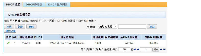

H3c er3100企业路由器如何设置自动获取ip地址?提示:dhcp服务器地址没有空闲的合法地址可分配
1、这个提示是说地址池满了
2、扩大地址池即可
您好,参考
单击 【接口管理】--【DHCP设置】--【DHCP设置】,设备默认开启了地址池范围为192.168.1.2-192.168.1.254的DHCP服务器,无需配置。
