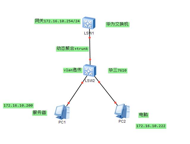

在服务器上可以ping通网关,7610上面也可以ping通网关和服务器,但是电脑接在7610上面配好IP不能ping通网关,交换机端口配置没问题,请教一下大家,谢谢
1、网关上看下电脑的ARP,看看能不能学到
2、看下logbuffer有没有地址冲突
3、PC接交换机的接口有没有划到对应的VLAN
军刺 六段
粉丝:3人 关注:0人
最好把配置发下,才好分析
粉丝:20人 关注:2人
PC与服务器就是一个二层通信,排查思路如下:
1.PC端正确配置IP地址、掩码、网关信息
2.华三7610交换机创建了相关业务vlan,并划分相关端口(pc端、服务器端)
3.更换测试:交换机的端口、物理线路的替换
4.服务器、PC分别查看对端arp信息是否正常学习
