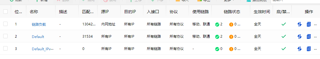

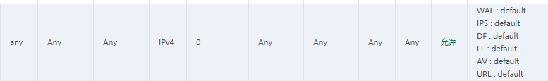

边界两台负载均衡设备(配置了主备高可用和智能路由链路负载)——(连接)——两台防火墙(配置irf冗余组冗余口,开启默认策略)——(连接)——上网行为管理(基于ip网段管控)——(连接)——核心交换机。
负载均衡主要配置如下
防火墙配置如下:
上述设备除了基本网络互联外,其他都是默认策略。
使用公司网络连接微信后,有时传输大文件和图片很卡,甚至一直转圈后来显示传输失败,但此时双方打字没问题。有几天一点儿事儿没有,有一两天就总出现上述问题,甚至偶尔一天都没法传大文件。用手机热点微信就一直没有问题。
请问这是哪儿的问题,该如何调整

一般卡顿就是接口打满,链路拥塞,先关了DPI试试可不可以
把腾讯或者微信设计的ip地址库强制走单一线路试试
好的, 我试试。之前在没有负载均衡的地儿也遇到过这个问题,那边就一台防火墙,然后微信的大文件也发不了,怀疑长短连接问题。一直也没找到可以在哪儿修改
